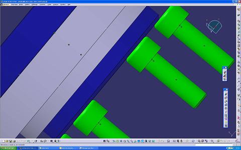

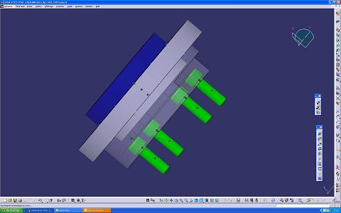

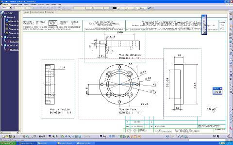

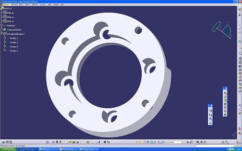

voila mes dessins
La pièce bleu représente la jupe du cylindre
Avec ces cales le cylindre reste stock mais je dois reduire un peu la hauteur des vis.
Le point critique c'est l'épaisseur entre la vis et le carter moteur c'est a dire la hauteur de surface d'appuis des vis de la première cale qui est de 1.5mm
sinon le cylindre reste stock pas besoin de le reprendre
Messagede foguy » 05 Mai 2009, 18:22
usine tes tete de vis coté filetage,ainssi tu diminue l'épaisseur et tu augmente la camme dessous.
1.5mm pour tenir çà serré c juste.
tu me suit ?
foguy
Messages: 1840
Localisation: partout
Messagede momoy » 05 Mai 2009, 18:34
Yes mais pas évident de les usinés
Messagede foguy » 06 Mai 2009, 01:42
ben dit moi longueur et diam et je te les fait momoy :wink:
foguy
Messages: 1840
Messagede WiWi_Solex » 06 Mai 2009, 07:57
Attention ...
Sur mes premieres cales, l'épaisseur de la cale carter solex, n'était pas assez épaisse sous les tetes de vis M6 -> Bilan : la partie sous tete de vis s'arrachait ...
Wilfried.
WiWi_Solex
Messages: 902
Localisation: Toulouse
Messagede Soxman64 » 06 Mai 2009, 11:03
des vis tete fraisées peuvent pas solutionner ton probleme de hauteur :?:
Soxman64
Messages: 312
Localisation: 64
Messagede momoy » 06 Mai 2009, 11:50
j'ai peur de pas serrer assez
Messagede StefTeam » 06 Mai 2009, 12:21
momoy a écrit:j'ai peur de pas serrer assez
Des vis tête fraisées de bonne qualité (10-9) avec un six pans creux, si tu enfonces bien la clé à fond, tu serreras bien assez fort. Tu devrais le tracer pour voir si tu percutes rien. Moi je trouve que c'est une bonne idée.
Messages: 4982
Messagede momoy » 06 Mai 2009, 12:33
je vais le modeliser je verrai bien
