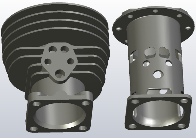

Des poches d'huile pour la lubrification??

c'est pour faire parler les curieux :P
vous faites pas assez de bourses d'échange a la recherche de bouts de fonte moisis les gars :mrgreen:

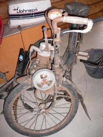

cylindre avec transferts sur l'avant comme sur ce solex

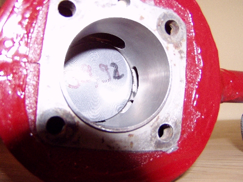

Avant ... Apres possible:
ou pour mieux voir:
http://www.sendspace.com/file/v4koly

c'est ça :cheer: par contre l'entré des transferts arriére n'est pas tout en bas comme sur ta vu mais au même niveau que sur le cylindre d'origine.
c'est sûre qu'il n'y a pas ça sur un bidalot :P
Aussi, aprés réalésage et nikasil , ces trous ne se voient presque plus.

:salut: Vous avez des photos extérieur ds transferts avant la misr de la cocottes ?

promo petit gris a écrit:cylindre avec transferts sur l'avant comme sur ce solex
beurk un truc pas d'origine... un cadre de 1700 coiffé d'un moteur de 660 ... ca offusque le puriste !! :mrgreen: :mrgreen:

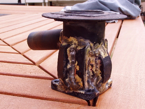

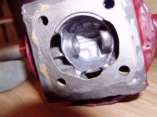

Tant qu'on y ait, je me lance :
Avant fermeture de la cocotte :
Après nikasil, ébavurage et divers finitions, vue du dessus avec le piston :
Et vue du dessous, toujours avec le piston
J'avoue, j'suis pas peu fier :mrgreen: , mais de là a ce que ça fonctionne... :?: :?: :?: :?:

pitou49 a écrit:De toute façon, même en partant d'un cylindre de 660, j'aurais bouché les trous. C'est plus joli :)
A voir l'apport de métal..tu as dû en boucher des trous ! :crasy: :mrgreen:
Sérieusement joli travail ! :clap: :clap:
En lui souhaitant plein de succes à ce joli cylindre rosso !! :wink:

Pour le brasage des transferts rapportés, t'as pas de problèmes de dilatation ? Tu brases sur le cylindre déjà préchauffé ?
