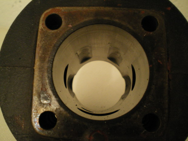

DjoDjo a écrit:Image
HELLO Momoy,
voici les infos du piston vertex trouvé sur le forum dans un autre sujet
j'ai trouvé les piston vertex chez un vendeur KTM pour le prix de 44.90
Je vois sur votre piston qu'il t a deux trous et que les arrets de segment tombe en face.
ses trous sont pas pour des transferts?Sinon je les ergots sont mal placé?
Invité
Messagede harrondo » 05 Nov 2008, 14:28
ces trous y sont d'origine.
les ergots sont en face. ainsi ce piston est bien pour un 3 transferts :wink:
Messagede crusty » 05 Nov 2008, 15:51
le passage des ergots dans les lumières n'est nullement un problème ... j'ai toujours roulé comme ca et ces trou permettent d'alimenter mes transferts arrières ... du moment que la lumière n'est pas trop large il n'y a aucun risque, il faut faire des transferts de la même largeur que les trou du piston et tu sera tranquille. :wink:

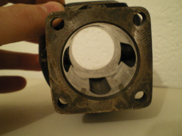

Messagede Michel » 05 Nov 2008, 19:24
HELLO Momoy,
Pour moi aussi je trouce ça bizarre,car je n'ai encore pas vue d'ergot qui passait dans la lumière.J'aurais peur que sa s'accroche :crasy:
Mais bon je pennse qu'il n'y a pas que crusty qui fait passer les ergot dans la lumière.
Quelqu'un a une photo du cylintre qui correspond a ce cylindre se serait sympas de voir :wink:
Messagede DjoDjo » 05 Nov 2008, 19:53
la photos avait été mise par debecos :roll:
Miguel
Solex Iroise N°2 Chalenge N°9
Ici Brest
DjoDjo
Messages: 598
Localisation: Brest
Messagede granjoie » 05 Nov 2008, 20:07
:salut: Michel,
Aucun pb, les derniers Bidalot ont les becs segment qui passe en plein milieu du transfert arriére, suffit de bien ébavurer...
Messagede debecos » 05 Nov 2008, 20:10
DjoDjo a écrit:la photos avait été mise par debecos :roll:
