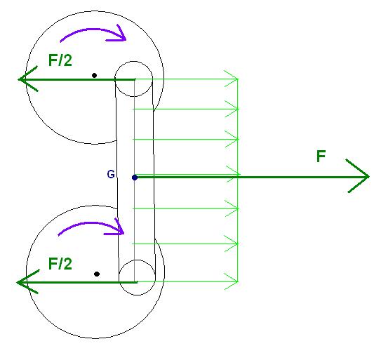

Ce serait le cas si chaque point de la bielle avait le même mouvement : bielle entre 2 vilebrequins.
Dans ce cas les accélérations centrifuges de chaque point seraient identiques, donc la partie "portée" par la tête serait la partie en dessous du CDG.

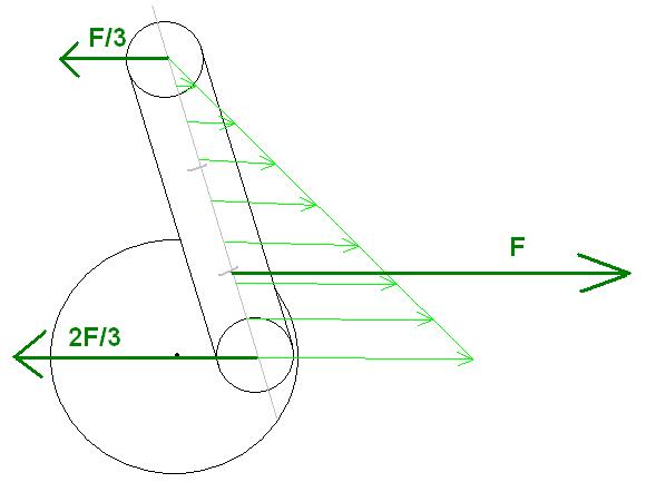

Seulement le pied de bielle n'effectue aucun mouvement horizontal. Il n'a donc aucune accélération horizontale.
Si la bielle est de section uniforme, la force centrifuge est répartie de manière triangulaire. La force résultante est dans ce cas appliquée aux 2/3 de la bielle. C'est un peu plus compliqué mais, si la bielle est de géométrie uniforme, ça reste calculable : 2/3 de la masse est rotative.

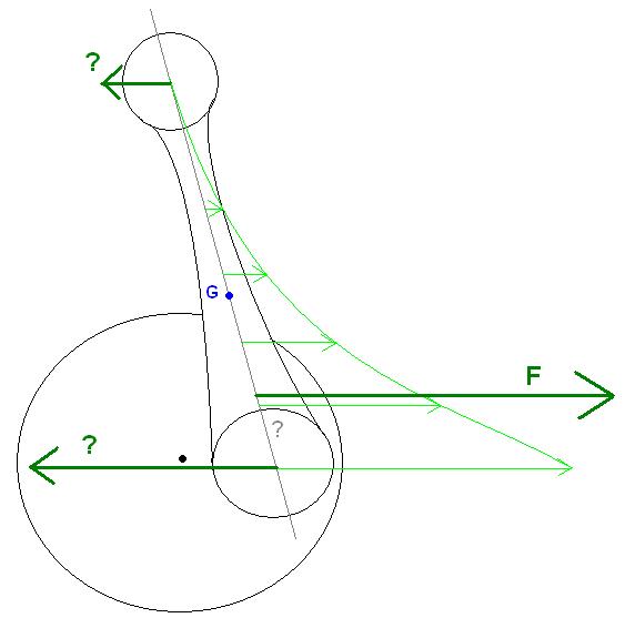

Seulement la bielle a une géométrie et une répartition de masse "zarb", donc la répartition de force centrifuge est aussi zarb. Donc dans ce cas, comment savoir la proportion rotative ? Ca revient à faire un PFS sur une poutre soumise à une répartition de force pas uniforme, et pas de forme simple. Mission impossible
Pour remédier au problème, je pense discrétiser la bielle en blocs simples, chacun de masse connue (V x Mvol de l'alu) et pouvoir ainsi ramener la répartition de forces zarb à quelques forces connues avec des bras de levier connus.
Vu que la bielle d'origine a une section constante sur une grande longueur, et que la différence de masse entre le pied et la tête est assez faible, je pense que je devrais pas trouver beaucoup plus de 2/3 de masse rotative.
