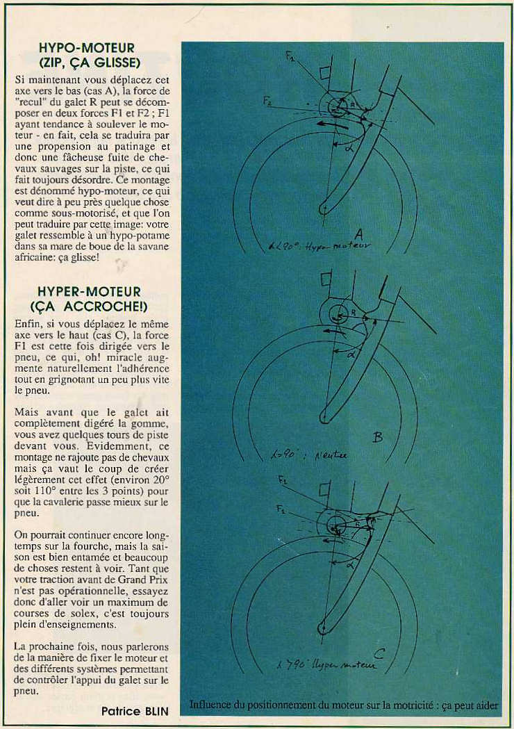

salut. je cherche le sujet sur les angles moteur hyper hypo.....merci

Messagede TKST2010 » 02 Avr 2013, 19:13
:salut: Jean Seb
Tu as ca dans la base de donnée dropbox cathégorie proto.
Mais pour te faire gagner du tps et de précieuses secondes le voici :wink:

salut. et merci.sa ressemble pas mal a mon montage je parle du cas C . mais je trouve que mon moteur met un temps fou a me faire prendre de la vitesse.des que sa roule un peu, la c'est nikel, mais je galere a lancer. je pensais donc avoir un souci d'angle.a suivre.

bon apres verif, mon angle est plutot neutre.je vais modifier.le galet doit t'il etre a l'aplond de l'axe de roue ? ou alors un peu avant ?je ne sais pas expliquer, mais genre un cadran de montre et l'axe et a midi, et l'axe du galet a 1 h. si quelqu'un comprebnd c'est bien. :mrgreen:

Messagede solex120 » 04 Avr 2013, 18:37
Ca n'a aucune importance pour la transmission du couple moteur.
Ce qui compte :
L'angle (hypo ou hyper, ça tu as compris)
La distance du "point" de contact galet/pneu à l'axe d'articulation moteur, une grande distance rend l'angle moins sensible aux variations d'enfoncement du galet dans le pneu
L'effort de rappel du ressort
L'amortissement
La masse du moteur et le point d'application du poids dans la transmission
Ces trois paramètres font que le système est un joli système du second ordre qui répond plus ou moins bien aux excitations.
Ca pourrait faire un beau sujet de DS de méca!
