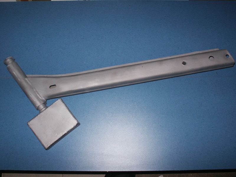

tu mesure au pied a coulisse ton diametre interieur tu fais tourner un rond plein un peu plus court que le tube de t de fourche et tu fais une soudure bouchon de chaque coté tu peu si tu veux pousser plus loin faire des trou le long du tube afin de pouvoir marier a different point ton rond de renfort avec le tube du T origine apres tu meule a 0 pour lui redonner sa forme ronde.
Tu vois mon T de fourche renforcé sur la photo j'ai renforcé a l'aide d'un rond plein et j'ai caisonner autour en tole de 2 mm.
