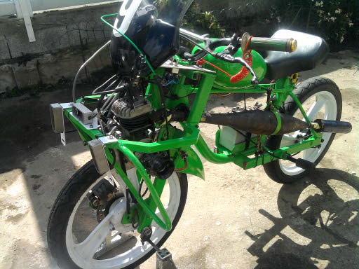

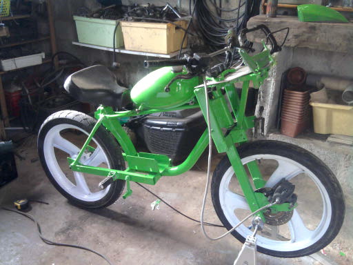

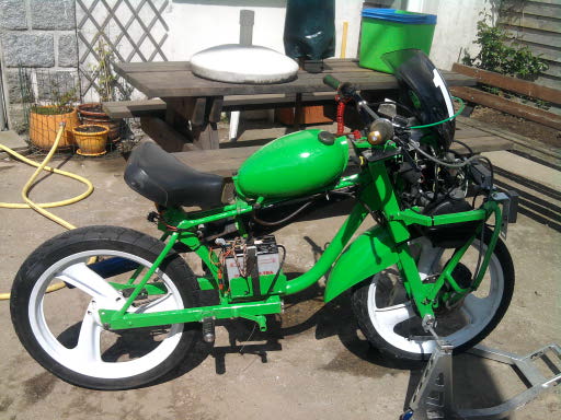

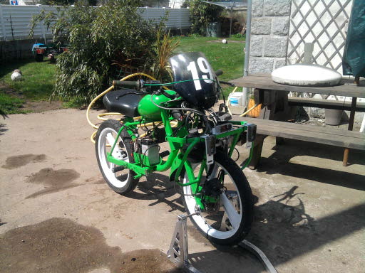

Messagede jean-sebBrest » 11 Mai 2012, 11:02

Re: prepa jean-seb
Messagede solex166 » 11 Mai 2012, 12:04
au pinaise, pinaise, pinaise, jean seb à un joli solex :lol:
perso je le trouve ..............................................................vert :mrgreen:
Re: prepa jean-seb
Messagede jean-sebBrest » 11 Mai 2012, 12:10
oui vert. :mrgreen: et tu as vu comme le beau temps rend bien photo, qui a dit que dans le 29 il pleut tout le temps.
Re: prepa jean-seb
Messagede StefTeam » 11 Mai 2012, 12:40
Moi aussi j'aime beaucoup :clap: :clap: :clap:
Re: prepa jean-seb
Messagede tigrou's killer » 11 Mai 2012, 12:56
ça c'est un solex europe ecologie :mrgreen:
82 au RNS
36 AU CHALLENGE
tigrou's killer
Messages: 608
Re: prepa jean-seb
Messagede momoy » 11 Mai 2012, 13:14
bravo mon lapin c'est une jolie machine
Re: prepa jean-seb
Messagede pitou49 » 11 Mai 2012, 13:48
Y'a pas à dire, un belle peinture te transforme une machine.
Bravo Jean Seb, s'il est aussi rapide que joli...
Les cocottes, ça me botte
pitou49
Messages: 918
Re: prepa jean-seb
Messagede StefTeam » 11 Mai 2012, 14:51
Il me fait penser au solex de la Family Team du midi py.
En te souhaitant leur perfs : champion en titre midi py (aprés une lutte terrible avec ké² sur le sox à Ricky) et en tête du championnat en cours...
Re: prepa jean-seb
Messagede TKST2010 » 11 Mai 2012, 18:01
manque un Vert a cheval dessus .
bon ok pas top la blague !
cela dit si le plumage se rapporte a ramage y a de la bataille à venir .
joli taf j-c
CB
N° 28 RNS Proto
N° 82 Chaumont 2012-2013
N° 15 Nouziers 2015
TKST2010
Messages: 568
Re: prepa jean-seb
Messagede jean-sebBrest » 11 Mai 2012, 19:07
merci pour les compliments,le reservoir sera a repeindre, la peinture a bugguer. pour les perfs, maintenant que j'ai une culasse qui compresse plus, le moteur tourne carrément nykel. il faut sirré pas mal au demarrage, (galet de 46) mais des qu'il a pris de la vitesse, ben c'est bien. dimanche avec les copains on fait un run d'essai. se sera la que je verai si sa a vraiment progressé.
