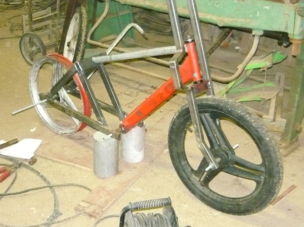

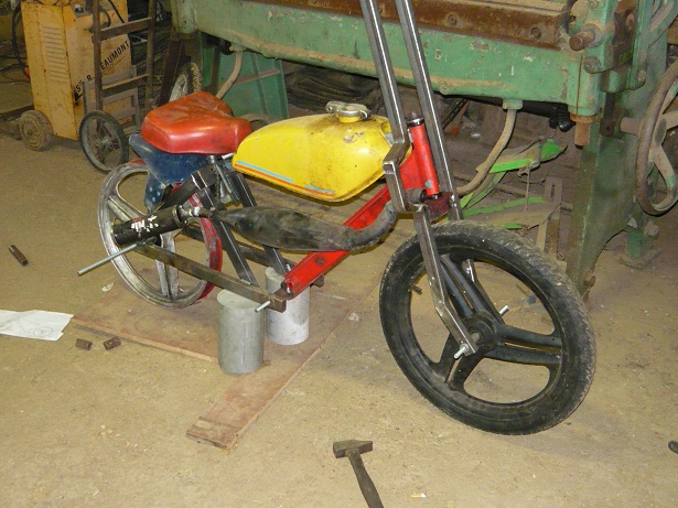

Avancement de la bete

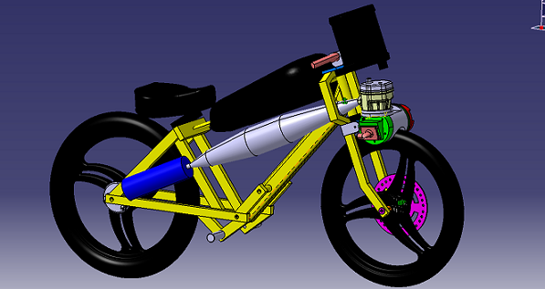

Deja le design est finit sur le pc
Maintenant le debut de la conception
Toutes les pièces moteur ne vont pas tarder
Mais petite question j'ai un cylindre de derbi mais je ne trouve pas dans le commerce ( je ne cherche peux etre pas ou il faut) de rotule pour mettre à la sortie du cylindre pouvez vous me dire se que vous mettez vous

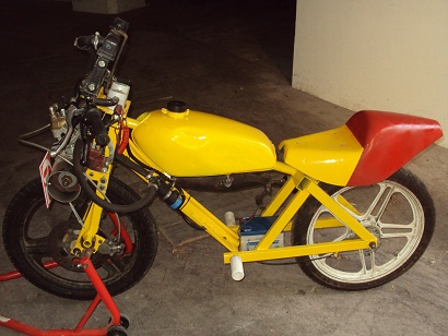

Messagede momoy » 11 Sep 2010, 19:37
voila bete apres des heures detaf enfin la recompense reste encore quelques bricoles et GAZZZZZZZZZZZZZZZZZZZZZZZZ
