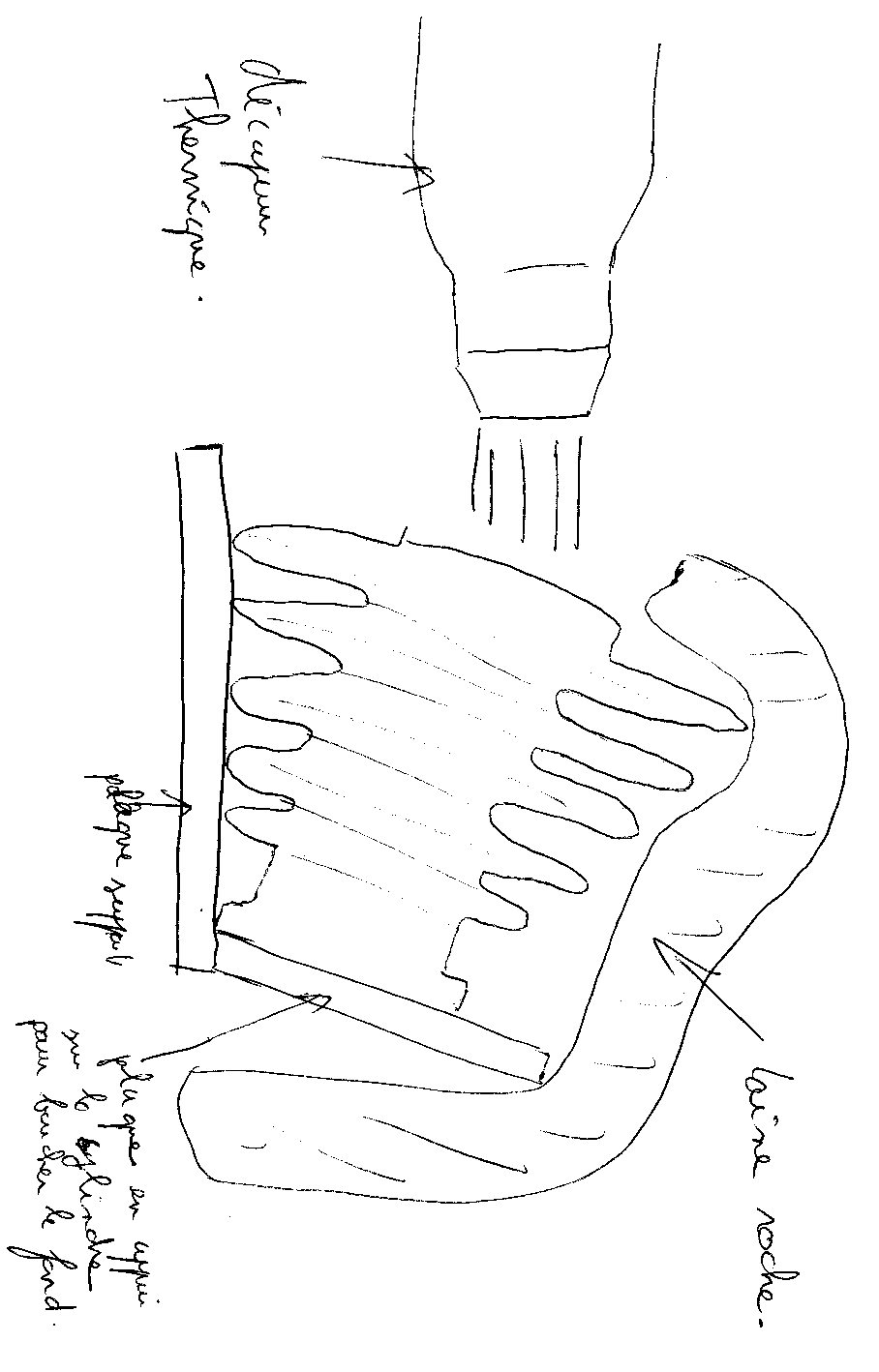

Messagede SOLEXGUMP » 20 Mai 2016, 15:14
Trop compliqué tout ça.
Decapeur thermique qui souffle dans le cylindre.
Cylindte recouvert de laine de roche ou plaque souple de protection thermique de plomberie brico depot
Re: Réglages brasure
Messagede momoy » 20 Mai 2016, 21:49
Tu peux faire une photo ou mettre un crobard?
Messagede SOLEXGUMP » 21 Mai 2016, 06:50
