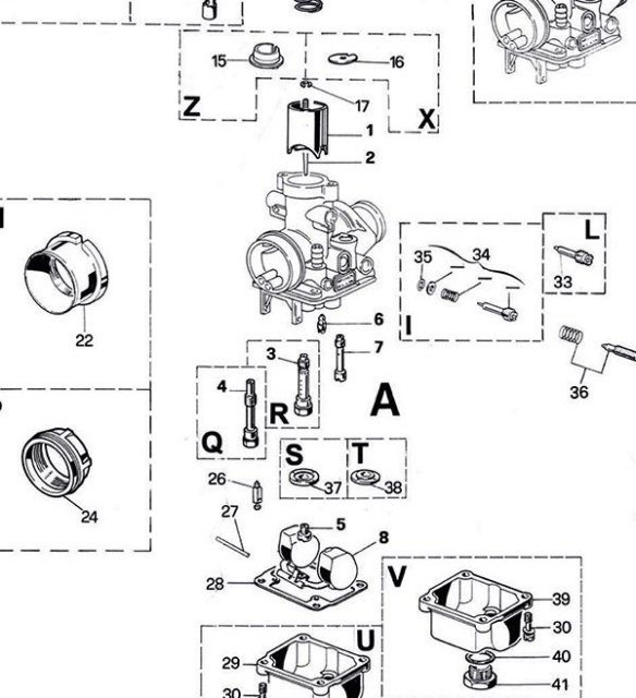

Messagede Mac Galet-R » 21 Aoû 2006, 21:33
Je n'ai pas tout à fait compris le truc de la rondelle anti-émulsion des PHBG. A quoi ressemble-t-elle ? Peut-on en fabriquer une facilement ? Ou est-ce qu'elle se vend en pièce détachée ?
Merci.

La rondelle DELLORTO si je me rapelle bien ca ressemble a ca :
qu'on peut trouver directement chez l'importateur :
http://www.dellorto.fr/liste.php?id_produit=420
soit le repere S ou T :
Mais je doute un peu de l'efficacite sur route defoncée.

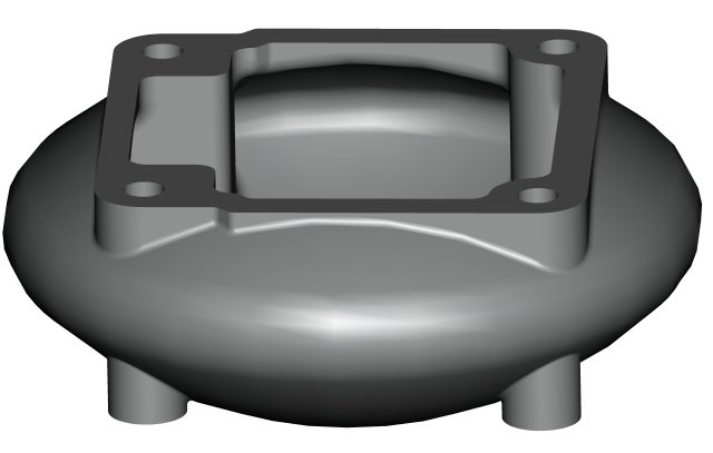

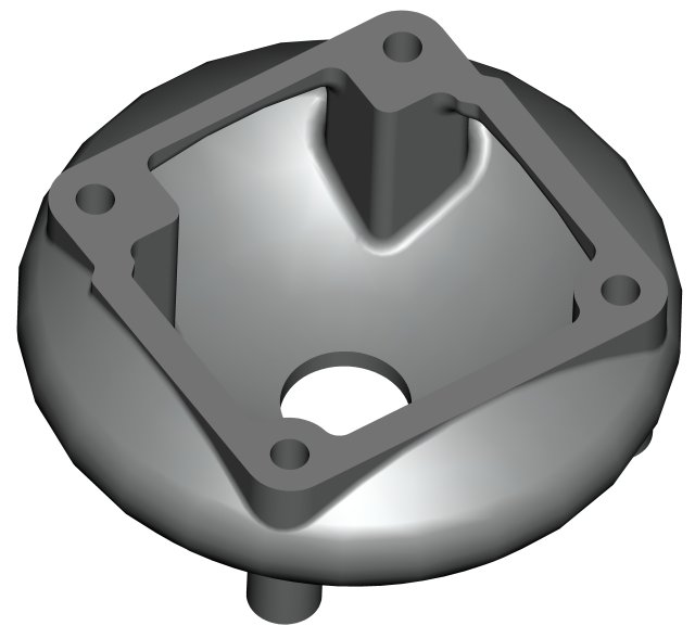

Messagede riritrep » 21 Aoû 2006, 22:25
Sinon venue directement de MARS voici la cuve DELLORTO a la sauce BOYESEN:
Me manque que la hauteur standard du niveau d'essence par rapport au plan de joint de la cuve pour finaliser les cotes.
