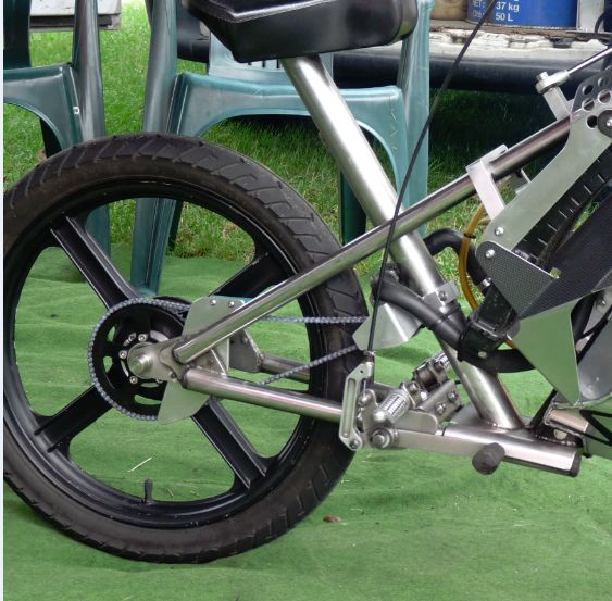

jean-pierre chez nous (1) a ce principe de pompe a poulie.
lapompe est fixé sur le cadre et, c'est la roue arrière qui fait tourner la poulie.
Comme ça pas de perte de puissance du moteur, complètement écolo.
"pas con jean-pierre" :lol:

Messagede stef-hann » 19 Jan 2015, 20:40
comme stef, une 12Ah, 6 à 7h, en + il y a souvent les compteur a alimenter.
une ptit photo du proto de JP:
on voit pas la pompe elle est caché par le pitit carter,
JP t'es le meilleur :D

Messagede damien11 » 19 Jan 2015, 20:55
Ç est vrai jean pierre et très fort tout est parfait sur cet engin!!
