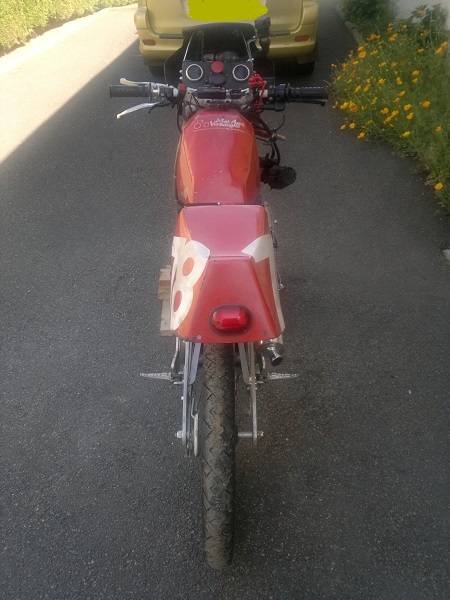

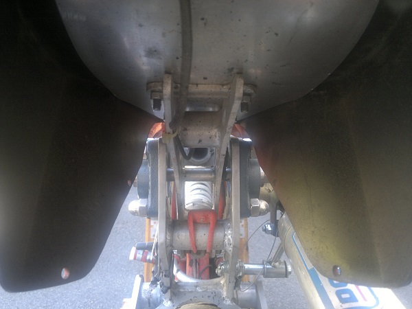

Je voulais ton montrer quelque chose et te faire profiter de mon expérience en matière de cadre en plaque découpé.
Le terrain est peut-être un des pires qui soit mais voilà ce qu'a donné une quinzain d'heure sur la circuit de nouziers cette année.

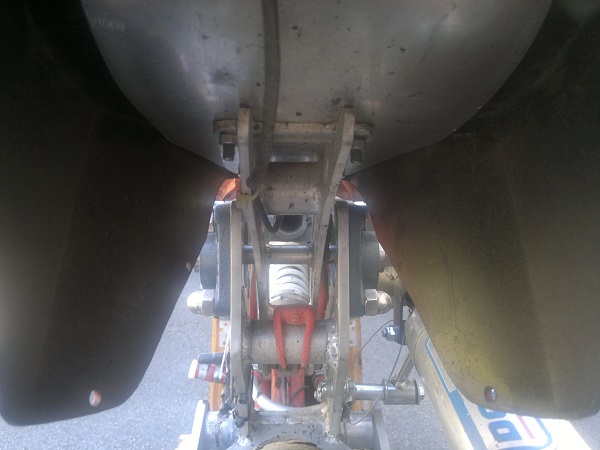

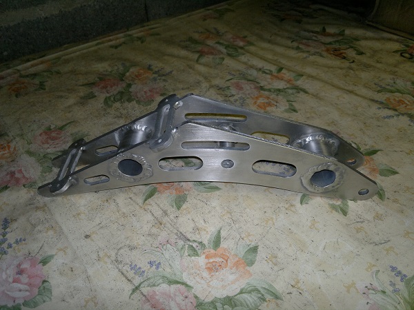

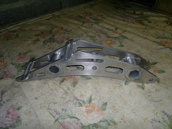

J'ai une pièce similaire à la tienne qui sert de support de selle sauf que la mienne est sur pivot avec un amortisseur qui était un poil dur à l'attaque.
Voilà la bête avant :
Elle est constitué de deux plaques d'alu 6060T6 de 5mm et de tube Ø30x5 de la même matière

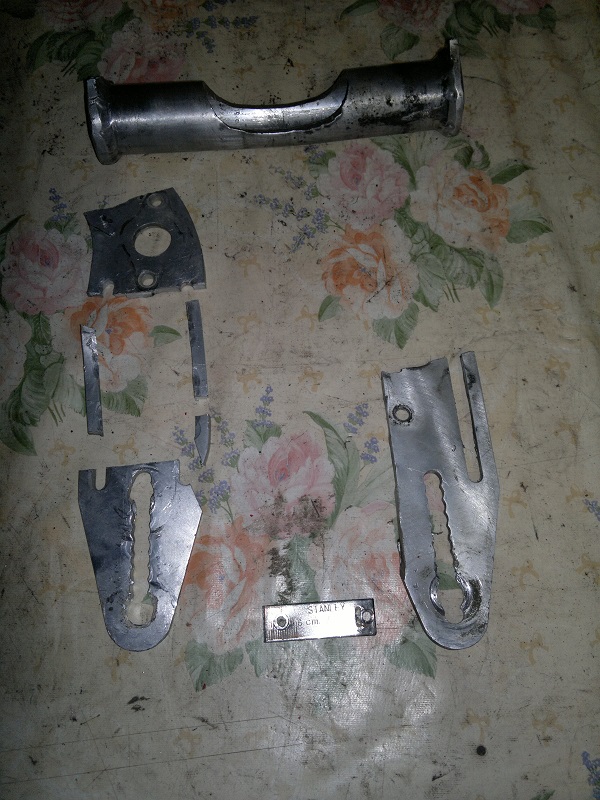

Voilà ce que ça a donné après la course, pour info, le feu était centré.
Et encore, je n'ai pas couru j'ai laisser cette joie à mes deux pilotes du jours qui fesait 70kg.
Le reste du cadre lui est en tôle ép.8mm avec le même type de tube et n'a pas bougé.
Au final, je confirme tes propos, l'alu, c'est pour le plaisir, il n'y a pas de poids à gagner comme ça.
Surtout hésite pas à voir gros sinon,je pense pas que ça tienne longtemps. Et prévois mettre une forme d'arche entre les deux tirant arrière, sur le mien j'en ai deux et ça améliore beaucoup la rigidité et limite le flambage.
Je sais pas si c'est trop clair mais tu pourras les apercevoir ici :

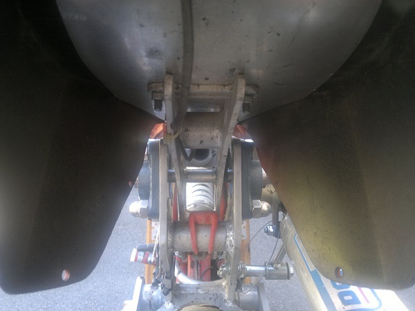

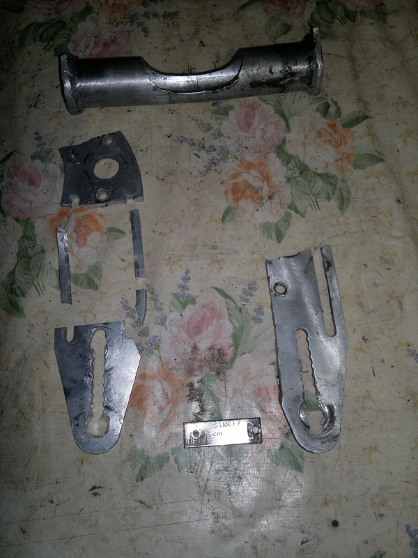

Une autre photo ou tu verra ce qui reste de mon support moteur qui était en tôle de 5mm
Il a été réparé, reréparer, transformé et retransformé, même mon pied à coulisse y est passé pour servir d’attelle à un moment.
Au final oubli le 5mm, mon support de selle est complètent vrillé et mon support est atomisé. Il te faut au moins du 8mm voir plus sur la partie support de selle
J'en profite pour redire merci à messieurs BECKER et JOACHIN pour leur aide sur cette course, si mon solex à pu tourner c'est au final grâce à leur support moteur gracieusement prêté parce que il ne restait plus assez de mon support au bout de 4h
