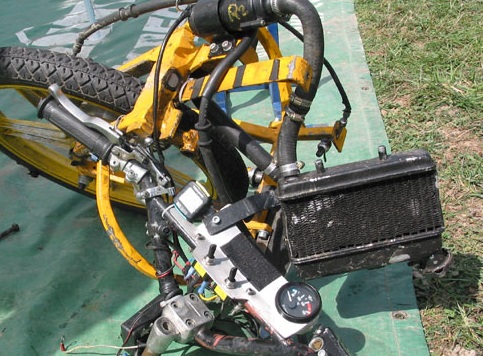

Messagede debecos » 12 Nov 2014, 22:36
plm45 a écrit:
WiWi_Solex a écrit:
solexwatdidyouexpect a écrit:je fais un trou de 8mm.
:mrgreen: Il y a des légendes qui ne meurent jamais !
Ce n'est pas une légende, mais puisque je ne suis plus capable de l'expliquer je vais demander à un cador des sciences et des math de me sortir une explication.
Très bon choix de l'avoir percé, et pour ma part j'ai déjà sectionné du diam 25 plein, et bien quand ça casse net tu vole très très haut pendant très peu de temps....
:salut: le plein ça donne ça et le souvenir d'une super course qui aurait pue très mal finir
pour le perçage c'est indispensable c'est une question de mécanique pur. Pour faire simple : Le choix entre la résistance du plein et toute ses accumulations de contraintes et la souplesse du "tube".
Y a plus cas attendre un pro du calcul pour vous faire un cours avec des graphiques, moi je vas allez me coucher.
