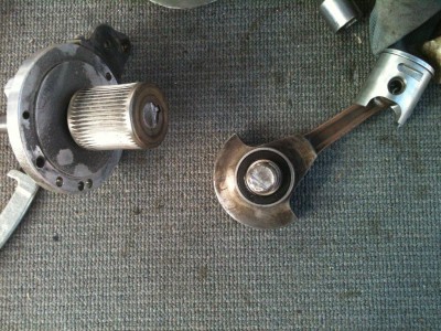

j'ai eu qqes merde au montage, mais alignement nickel, sa tournais bien libre comme il faut. j'espere juste que se soit un defaut du vilo, et pas du reste!

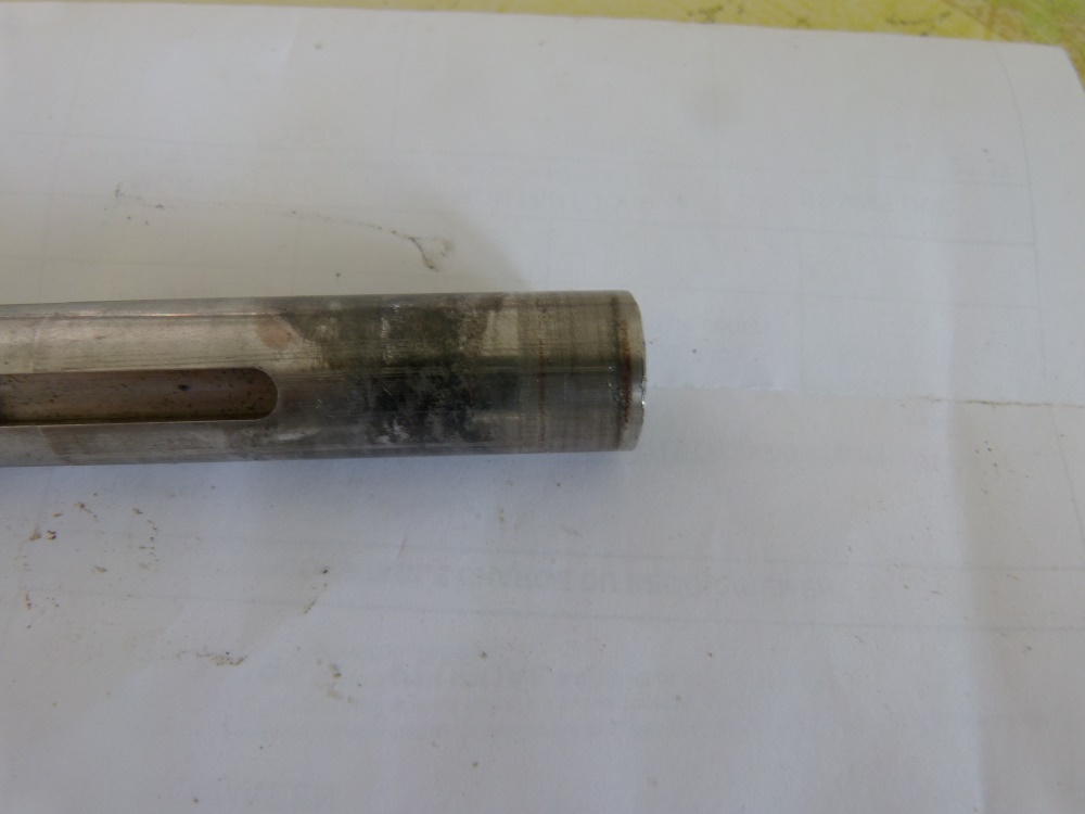

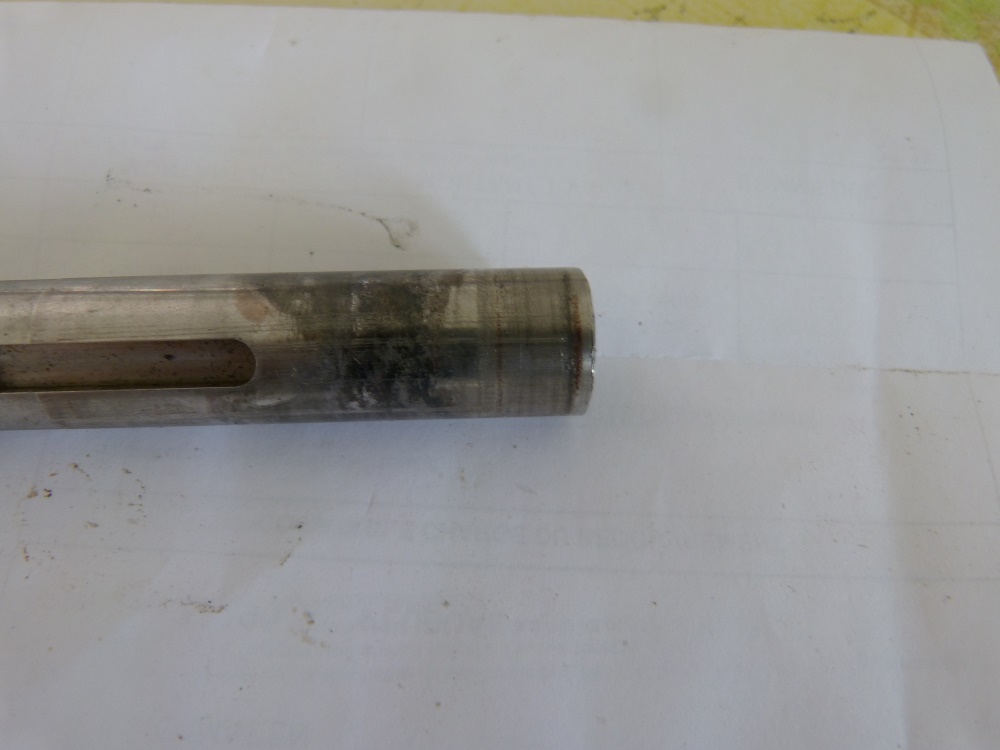

solex120 a écrit:Il y a des marques louches au niveau de la portée du vilo sur la bague intérieure du roulement...
+1
ces marques sont anormales, le vilo à tourné dans la bague inter du roulement.
Si je ne me trompe pas il y a aussi une marque étrange sur ta bague exter de vilo comme si ca avait frotté.
Comme le dit Gump démontes ton roulement et regardes la tronche des billes et de la graisse

j'ai demonte le roulement, les billes ne sont pas bleues, la graisse est marron fonce. la bage interieur est bien marque qd meme
et je suis quasiment sur que ma flasque de galet du cote admission a tournee , vue les traces..

en fait vu les photos il n'y a mème pas à se poser la question, le galet a tourné sur le vilo, et le vilo dans le roulement aussi je pense.

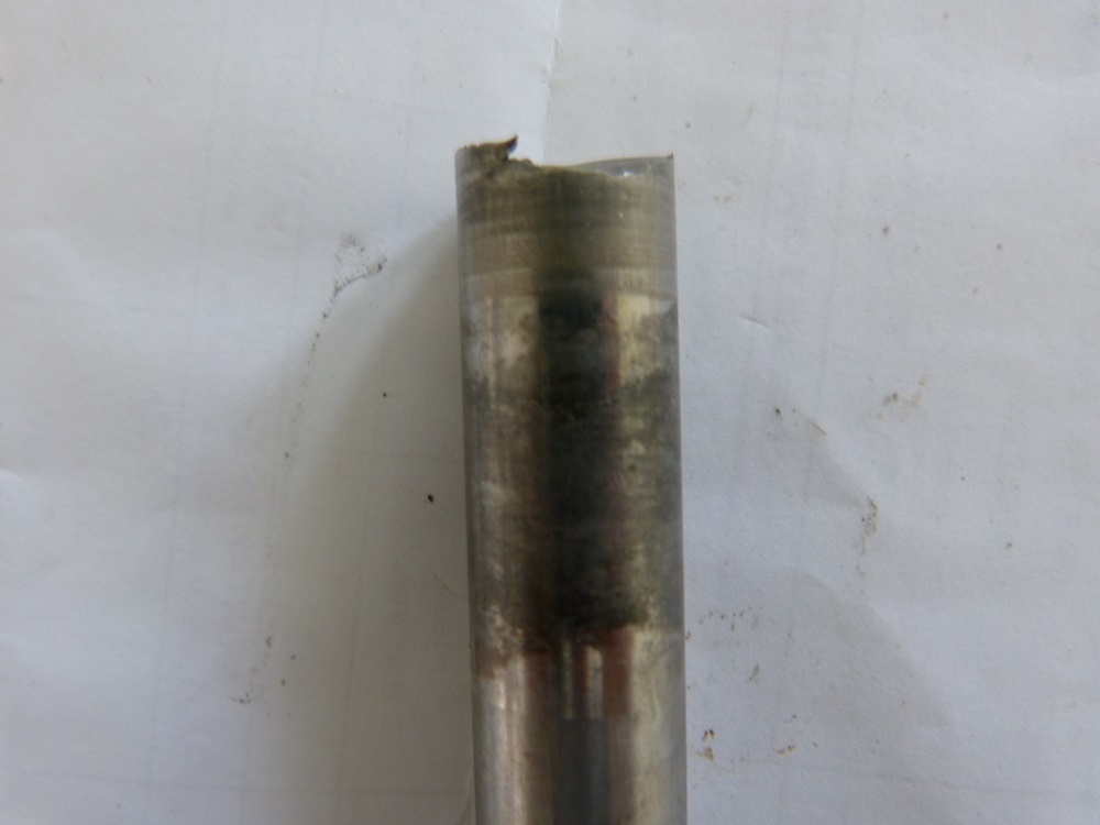

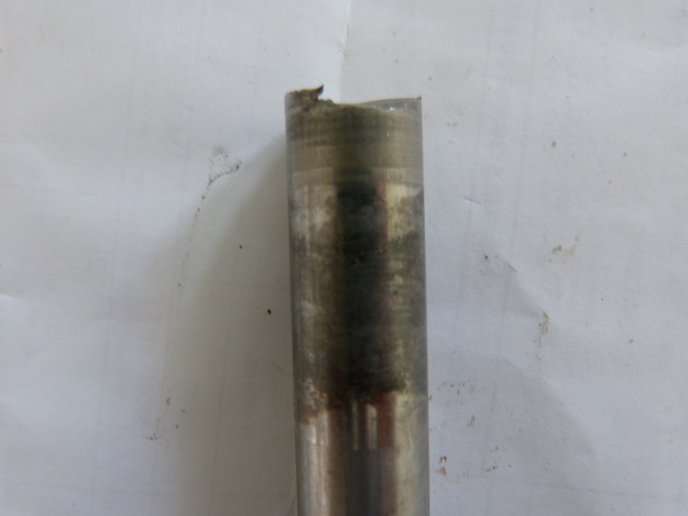

Y'a pas photo. Tout ce que tu as montré sur ces photos, dénote une mauvaise qualité d'acier ainsi qu'un mauvais traitement.
Dommage que tu n'as pas fait une photo de face, style macro, au niveau de la casse.

solex166 a écrit:en fait vu les photos il n'y a mème pas à se poser la question, le galet a tourné sur le vilo,
Je vais laisser ça au doute, vu qu'on a pas la vision de la portée de l'autre flasque...
solex166 a écrit:et le vilo dans le roulement aussi je pense.
... mais la vu la trace sur la soie je vais dire 100% de certitude.
Le truc qui me chiffonne aussi c'est cette jolie trace marron sur la masse du vilo, un peu comme si tes gaz s’enflammaient dans le bas moteur.
l'hypothèse que j’emmétrais (ca ne tient qu'à moi) c'est un echauffement dans le bas moteur, ta bague inter du roulement s'est plus dilatée que la soie de ton vilo, il est venu à tourner dedans et "battre" jusqu'à rupture. Je te rassure, cette phase là n'a pas dû surer longtemps mais elle a malheureusement été efficace.
Tu as roulé beaucoup anti-cirette ou usage de cirette excessive?? ( autre hypothèse )

Si ton galet tournait c'est signe que ton vilo n'était plus contraint suffisamment en traction, d'où la casse de ta masse.
Quand ton vilo n'est plus sollicité en traction par le serrage de ton galet(c'est là qu'il est le plus solide dans notre application), il est contraint en fatigue par plusieurs sollicitations mécaniques à la jonction roulement/masse. Ta casse n'est pas étonnante et les photos de la soie de vilo cassée en section confirme malheureusement ce que je t'écris.
Tu n'as plus qu'à remettre un vilo dans ton carter et apporter le plus grand soin au serrage fiable et au maintien en rotation de ton galet.
