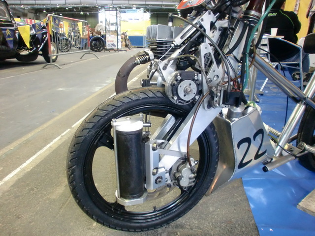

Pour revenir au silent bloc, dans le même esprit mais n'ayant aucune influence sur la roue, y aurait aussi la possibilité d'adapter un batteur de 2cvA soit l'équivalent de ce qu'on appelais un MASS BUMPER en F1 il y a pas si longtemps. Je crois qu'un solex est équiper d'un système équivalent dans le sud, je me demande si c'est efficace.

Messagede GGTURBO » 19 Juin 2014, 07:16
J'ai retrouver une photo du solex équipé d'un MASS BUMPER.
En plus, je crois bien que c'est un batteur de 2cv modifié.
Je sais pas si le concepteur est sur le forum mais je voudrais bien avoir des impressions.

Messagede StefTeam » 19 Juin 2014, 09:43
Le concepteur, Jean Pierre, n'est pas inscrit sur le forum, ses impressions sont excellentes, avec et sans donne une sacrée différence.
Il est champion midi py en titre. Et a gagné Tarbes cette année.
