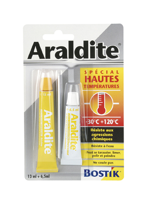

Salut, tu peux m en dire plus sur ton araldite (j'avais en tête que ça ne tenait pas trop la T°... Mais tu as peut être refroidissement liquide?)
Merci!

Messagede TKST2010 » 12 Mar 2014, 09:38
Je suis en proto air
Araldite Haute Temp.jpg (90.17 Kio) Vu 20405 fois
http://www.qualitedesign.fr/colle-arald ... 52987.html
Infos techniques :
Colle époxy bi composant pour le collage, la réparation, la fixation d'objets devant résister à des températures extrêmes de -30°C à +120°C. Résiste aux agressions chimiques : excellente tenue aux alcools, aux hydrocarbures, aux huiles et... Peut se tarauder, limer, polir, peindre.
Et en plus moins cher que loctite :mrgreen:

Merci à tous pour vos retours d'expérience !
Je vais essayer celà, et je vous dirai ensuite ce que celà donne.

Messagede verttaz » 29 Mar 2014, 09:29
Comme promis le retour d'expérience :
Après un rodage tranquille et quelques pointes, plusieurs montées en températures (jusqu'a 160°), tout çà sur ~70KM, une pointe à 9700tr, et :
Nickel aucune fuite - ce produit est pour moi adéquat. Maintenant reste à voir au RnS.
Merci encore pour vos retours.
