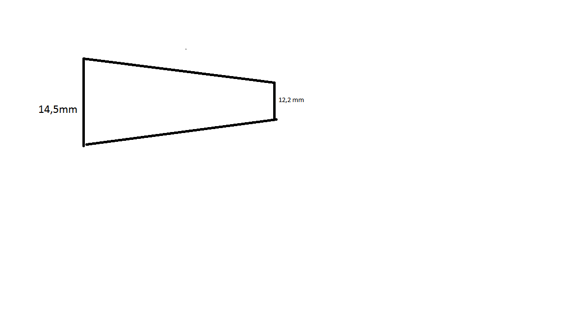

De retour sur le forum je profite de ce poste pour savoir quel cône utiliser pour mon MVT milénium 2001 pour MBK. voici les cotes du cône de mon rotor (nb je ne sais pas si c'est ext 101 ou 100)
comme dirait JC un shéma sera plus parlant
c'est 12,22mm laq côte écrite en tt petit
Merci de vos retours
François

Après avoir testé le cône en canette de coca zéro. Il s'avère que l'épaisseur n'est pas suffisante. Je me suis rabattu sur une bombe a neige pour déco de Noël l'épaisseur est mieux cela colle pas mal :mrgreen: reste à tester en condition réelle d'utilisation. Je dirai ce qu'il en est.
