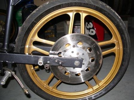

Messagede TEAM BIDOUILLE BIS » 02 Déc 2013, 18:02
Pour nous, nous roulons avec des disques découpés au laser depuis 2000 si je ne raconte pas de bêtises, William pourra confirmer.
Tôle en Xc 38 ou Xc 45 sans rectification, ni autre traitement et aucun problème en 4mm.
Avant on a roulé pendant 3 saisons en 2 mm en inox 304 ou 316 poinçonné aucun problème et par la suite en 4 mm en acier par contre rectifié car le poinçonnage sur du 4 mm déforme un peu.
Voila notre retour d'expérience.
disque 2 mm inox poinçonné
disque 4 mm acier poinçonné et rectifié
disque 4 mm acier brut de laser
