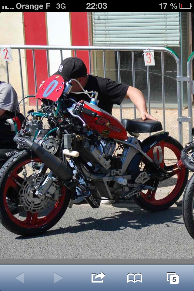

Le pot par devant ne pose aucun souci de fiabilité si cela est pas trop mal fait...seul inconvénients les chutes coter pot , niveaux perf je ne sait pas si les coudes change par rapport a un pot droit ....

Je pense qu'un pot avec rotule est moins performant à certains moments que le même pot sans rotule tout simplement parce quand elle fait un angle la rotule vient obstruer une partie du cintre ce qui contrarie le flux d'échappement. Lorsque sur les mobs le parallelo déformable est apparu, le premier intérêt recherché était justement de supprimer la rotule.
En revanche, je ne suis pas sur du tout qu'un pot totalement droit apporte un plus par rapport à un pot avec une ligne plus "arrondie". Bon, faut pas non plus qu'il soit totalement biscornu :crasy:
