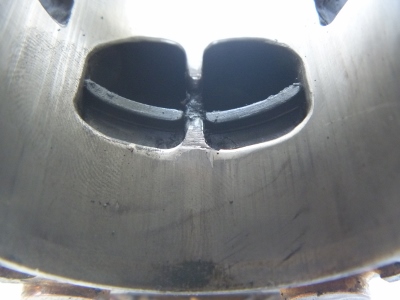

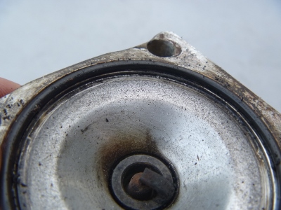

Messagede Mac Galet-R » 10 Nov 2013, 11:07
La suite des photos :
2013-11-03___Dégats Metz (23) (400x300).jpg (82.33 Kio) Vu 17565 fois
2013-11-03___Dégats Metz (18) (400x300).jpg (70.69 Kio) Vu 17565 fois
2013-11-03___Dégats Metz (15) (400x300).jpg (95.76 Kio) Vu 17565 fois

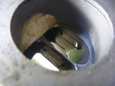

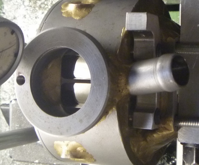

Messagede Mac Galet-R » 28 Déc 2013, 12:53
Je viens d'essayer mon nouveau poste à souder MMA à inverter et c'est le jour et la nuit par rapport au vieux poste à shunt ! J'avais jamais réussi à faire de belles soudures avec l'ancien et là ça a donné un super résultat du 1er coup !
Mon père maîtrisant bien la soudure avec son vieux poste, ça va être encore plus facile avec le nouveau. Du coup, j'ai bien envie de tenter de recharger le bout manquant avec des baguettes fonte.
2013-11-03___Dégats Metz (28) (400x300).jpg (78.19 Kio) Vu 16953 fois
La zone à combler fait 2.5x2.5x6. Je pensais préchauffer le cylindre au four à 230°C, continuer de le chauffer au chalumeau, recharger à l'arc et remettre au four pour le refroidissement lent.
J'aimerais avoir l'avis d'experts de la soudure.

Messagede SOLEXGUMP » 28 Déc 2013, 13:21
mon avis sur le sujet est qu'une soudure n'est pas homogène par rapport au fût en fonte. Les baguettes pour réparer la fonte ne sont pas en fonte mais à base de nickel
Pour t'aider :
http://www.esab.fr/france-benelux/fr/su ... t-M_FR.pdf
Pour ma part, je ferai une barrette en fonte.
Il est intéressant de continuer ta technique pour avoir un retour d'expérience.
Re: Fissure sur barrette d'échappement cocotte

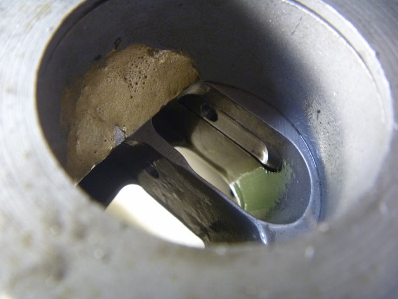

Messagede Mac Galet-R » 28 Déc 2013, 14:15
Merci pour ta réponse David. J'ai lu ce document intéressant il y a quelques jours.
Effectivement, en rechargeant à la baguette, je n'aurai pas un matériau homogène. Mais j'ai lu qu'on utilisait du nickel pour ses propriétés de dilatation proches de celles de la fonte et pour sa ductilité qui permet de compenser le caractère cassant de la fonte au refroidissement de la soudure. En fonctionnement, je pense que la ductilité aura le même effet.
Si on regarde bien, j'ai déjà un cylindre non homogène avec la superposition du nikasil, de la chemise en fonte et du bloc porte valve en acier.
Concernant la barrette en fonte, c'était ma 1ère option. Mais plus j'y réfléchis et plus le travail me semble complexe. Vu l'accessibilité de la zone, la soudure au chalumeau sera quasi impossible dans la partie haute. Et la moindre coulure dans la zone où viennent se loger les valves en diagramme maxi serait irrémédiable car inaccessible à la Dremel.
Aujourd'hui, ce rechargement me semble l'option la plus simple à mettre en oeuvre.
On va faire un essai sur un vieux cylindre pour voir comment ça se comporte.
