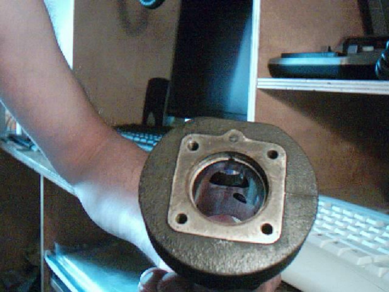

Messagede r4gt kanotix » 07 Mai 2013, 16:33
hello ,
voila un de mes rares cylindre pousser a fond , il en fin de vie mais on peut toujours le remettre en état avec du nicasyl :!:
cyl solex 1700 proto 3.JPG (138.67 Kio) Vu 18869 fois
cyl solex 1700 proto 5.JPG (130.08 Kio) Vu 18869 fois
j ai jamais eu de soucis de segment mais les piston peugeot non jamais resister non plus :!:
au niveau diagramme , je suis bien plus gros , j utilisais un carbu Dell"Orto PHBG de 21 mm
