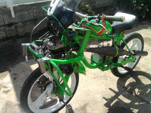

Salut Jean Seb c'est ta version 2013 :?: ... Il sera au RNS?..

C'est quoi ta configuration ?? :P

en culasse essai une bidalot ou malossi selon tu cylindre :salut: :clap:

solex 47 a écrit::salut: FORZA 45
salut. j'ai 2 moteurs:1 avec cylindre 3 transferts nikasilé made chicane mobile
:1 avec cylindre 6 transferts +bouster echapement made gump.
pour les 2 moteurs vilo sbs galets sbs, alumage mvt avance variable,carbu tilotson 24, culasse maison.pot maison.
c'est pas un foudre de guerre, par contre j'arrive a faire des bonnes courses grace a la fiabilité. mais pas toujours :furious:

TKST2010 a écrit:Salut Jean Seb c'est ta version 2013 :?: ... Il sera au RNS?..
Francois
fabriqué en 2012. et pas de rns avec.
