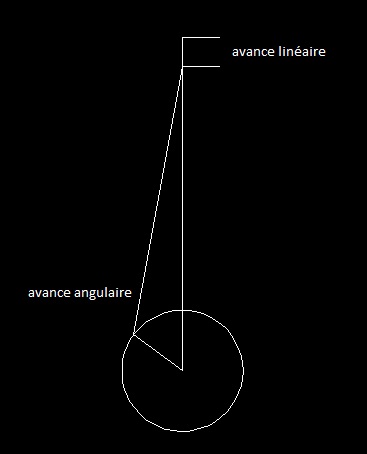

21° avec une bielle de 85 et une course de 40mm ça te donne 1,6mm avant le PMH.... refait ton calcul... :wink:
Re: avance allumage PVL analogique variable
Messagede crusty » 05 Avr 2013, 11:37
4,5mm ca te donne un peux plus de 35°
Messagede Mac Galet-R » 05 Avr 2013, 18:45
Je confirme, je trouve pareil que Crusty.

j'ai trouvé 4mm en posant le disque sur une feuille, j'ai tiré un trait passant par le zéro,j'ai pointé le 21°et j'ai tracé la perpendiculaire a l'axe zéro, passant à 21°.
Apparamant c'est pas comme ça ..........

C'est un problème de géométrie où intervient seulement la course et l'entraxe de la bielle.
Voici une solution clé en main :
http://ds44.free.fr/calculettes/html/calculette-convertisseur-allumage.htm
J'essayerai de faire un schéma pour expliquer ce qui se cache derrière.

Explication sur le lien entre l'avance linéaire (en mm) et l'avance angulaire (en degré)
une illustration :
le calcul :
R = 40/2 ; % demi-course
B = 90 ; % longueur de la bielle
a : avance angulaire
l : avance linéaire
l = R*(1-cos(a)) + B*(1-sqrt(1-(R/B*sin(a)).^2)) ;
solex120

solex120 a écrit:Explication sur le lien entre l'avance linéaire (en mm) et l'avance angulaire (en degré)
une illustration :
le calcul :
l : avance linéaire
J'ADORE

Alors voilà le retour de course, pour cette configuration d'allumage, le réglage de base, c'est 5,6mm.
Et pas autrement.
