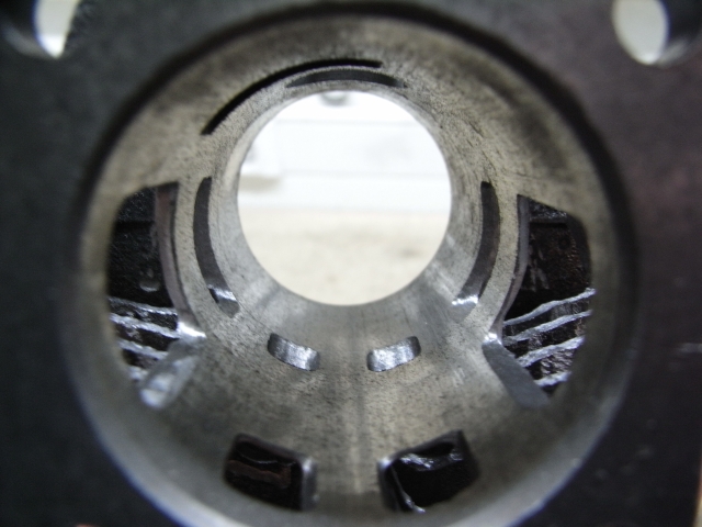

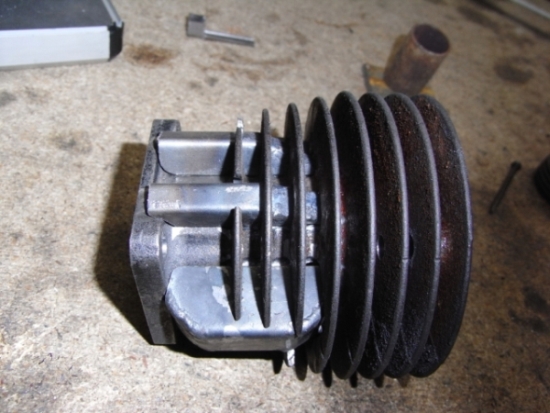

vlà le cylindre en cours de fab :mrgreen:
XAV 3.jpeg (253.56 Kio) Vu 24757 fois
XAV 2.jpeg (184.56 Kio) Vu 24757 fois

Re: Conseil technique cylindre fonte

Messagede Lulu » 13 Déc 2012, 22:41
Ca c'est du beau cylindre de proto réellement home made !
Super boulot ! Et niveau balayage ça devrait pas être dégueu !
Bon courage pour la suite

Messagede SOLEXGUMP » 13 Déc 2012, 22:45
merci pour les encouragements, j'ai réalisé la barrette et les saignées dans le cylindre pour l'insérer.
Demain, je bosse sur l'échappement, restera à tout décaper et souder....

P***** c'est beau !!! :clap: :clap: :acclam: :acclam:
