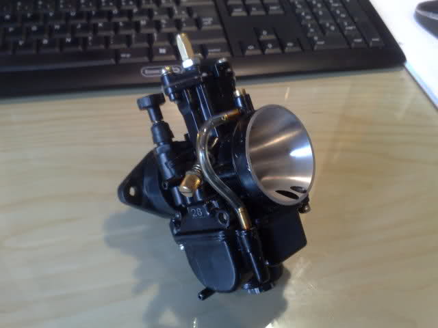

Messagede mickael » 20 Sep 2012, 20:34
voilà la bete ...
il est neuf donc rien de bouché..

juste une question, pourquoi tu relies ta dépression et ton arrivée d'essence sur la photo? (je sais c'est idiot comme question) :lol:

C'est un power-jet, l'arrivée d'essence est de l'autre côté sur le pwk.
D'ailleurs sur les conseils de Pitou, je l'ai fermé (serrage de la vis laiton à fond) et ne m'en suis jamais soucié. :roll:

Par contre vu le numéro qui est marqué sur le côté t'es sûre que c'est un 21? :roll:

c'est une photo de web ;)le but etait de montrer le modele. le mien est bien un 21 .
