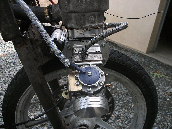

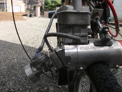

salut je me suis finalement faché avec mon pwk,il lui manquais plus que les ailes cet apres midi!
du coup je suis revenu a mon montage initialement prevu: carbu tilotson hl 334 diam 24 avec prise de depression deportee dans la cale(je sais ce n'est pas bien de changer en cour de route mais la j'en avais marre )
donc aujourdhui premier essai sur route il demarre impec ,par contre beaucoup de mal ace lancer,pour l'instant sur le plat 6500tr, c toujours mieux que 0trs avec l'autre m....
je peu pas vous dire la pression de declenchement j'ai pas le matos,mon avance est toujours a 0.35 apres quelque recherche.
il y a de l'essence qui coule du carbu au ralenti, normal??
mes diagrammes etant 197 137(trop eleves je sais mais souci au montage du haut moteur)peuvent ils etre la cause du manque de prise de tours?
mon echappement (cotes BIDALOT g1 1988) pas adapte?
merci

Pour commencer, tu peux gonfler ton moteur, pour cela tu bouche ton admission et ton échapement et tu gonfle par le puis de bougie avec une pompe + mano, tu doit tenir 600 g 1minute
Si c'est pas le cas, recheche de fuite avec eau + savon, des fois des problèmes de joints spis apparraissent :(
Rendu la les essais peuvent commencer
Pour la carburation avec un PWK original et un gicleur de 135 ou 140 ca devrait fonctionner en réglage de base.
Attention avec les copies, dès fois le trou d'arrivé d'essence est à moitié bouché....
Vérifie que tes lamelles de clapet sont pas trop épaisse, 0.30 c'est pas mal
Diagramme 185 à l'échap c'est déjas bcp, 180° avec ton pot devrait être un réglage de base (les diagrammes élevé pour un début c'est pas simple à mettre au point)
Pour ton allumage recherche la préconisation d'MVT en fonction de ton n° de CDI
Avec tout ca, ca devrait le faire !

A mon avis un petit changement du pointeau et du siége lui ferait du bien.
Aprés il ne faudra pas tarder à tarer ton ressort de membrane.

Messagede groove57 » 27 Sep 2012, 09:14
J'ai testé ce type de carbu il m'arrivait aussi que le carbu goute légerement au ralenti pour ma part rien de méchant malgrés un carbu neuf par contre ce modele a pas la depression dans le corps un petit trou si c'est le cas tu aurais pu simplement le faire communiquer avec la boite a clapet.
Ce type de carbu ce demarre facile quand tu le gave un peu avec la main pour faire un effet de starter une fois amorcé ca demarre directe sinon ne te soucis pas des réglages de bases pour le nombre de tours des vis regles le pluto a la facon de monter en régimes et ton régimes maxi.
Sinon verifis bien ton étancheité moteur sur l'une des photos on appercoit la pipe fixer avec deux vis en diagonal ceci pourrait engendrer une prise d'air fait different essai en fesant egalement varier l'avance sur l'exentrique ou pire des cas essayer un allumage a avance fixe pour debuter tes essais et optimiser ton moteur au fur et a mesure des modifs sachant qu'il faut agir sur un seul parametre a la fois sinon tu progressera pas en attendant on attends de tes news savoir si l'affinage des réglages porte ces fruits.

Messagede solex polybaie » 27 Sep 2012, 11:51
:salut: a voir la photo,si tu as le doppler er1 tu peut enlever la cale que tu as mis.garde juste la cale stoolex avec 2 joint sous la cale et et un dessus .mesure tes diagrammes et dit nous combien tu as en squish.

Messagede jean-sebBrest » 27 Sep 2012, 12:26
salut .j'ai le meme carbu. alors 2 choses. d'abord les reglages des vis: la vis la plus pret du moteur :2 tours. la vis cote filtre a air 1tour 1/4. ensuite le mien etait monté comme toi, et sa goutait l'essence, et je trouvé pas top. je lui ai fait faire un demi tour, l'arrivé d'essence en bas. ben c'est beaucoup mieu.voila si sa peu aider.

Messagede nicosddone » 27 Sep 2012, 13:14
Salut l'ami
ma modeste expérience pour peut etre t'aider.
Nous avons fait comme toi, même bas moteur, meme carbu et nous avions un bien meilleur fonctionnement avec une prise d'air ajoutée directement sur le carbu via un petit trou fait dans la plaque en sandwich.
Apres nous avons mis un pointeau une membrane neuve ainsi qu'un ressort de 0.5 / 0.6 maxi.
Dernier truc, ta pipe d'echap me semble tres oblique par rapport a ton cylindre, c'est pas bof pour les perfs ça ?
ton montage sur silenblocs impec ! par contre tes 2 ressorts vont vite se casser avec les vibrations tu devrais mettre des elastiques de 2cv comme pas mal d'entre nous.

le HL334 à un clapet au niveau du corps
il faut monter le carbu alimentation essence en bas!!

Messagede StefTeam » 27 Sep 2012, 16:02
momoy a écrit:le HL334 à un clapet au niveau du corps
Et ce sera beaucoup plus pratique pour ton cable de gaz !!
