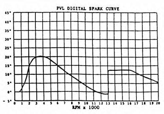

Pour info, j'ai trouvé sur internet ces courbes d'avance PVL:

Le pvl analogique a une avance fixe (ou qui varie très peu si tu regarde les courbes que j'ai posté).
Le PVL digital a une avance variable sur plusieurs dizaines de degré afin d'avoir une avance "optimale" quel que soit le régime de rotation. Il existe différents boitiers programmés avec des courbes d'avance différentes suivant l'utilisation du moteur.
Le digital est plus performant que l'analogique (sous réserve qu'il soit bien utilisé) mais il est aussi plus cher.
En général, un allumage à avance variable pardonne moins les mauvais réglages d'avance que les avances fixes.

Messagede kelu » 29 Mai 2006, 09:01
Les courbes de PVL digital (le model courant) ne sont pas modifiables, tu changes la courbe en changeant le CDI.
Pour les MVT avance variable, il existe un boitier (à acheter en + de l'allumage) avec 7 courbes préprogrammées.
:?: Après, y-a-t-il réellement un gros intérêt à programmer soit même ses courbes d'allumage en Solex? :roll:
