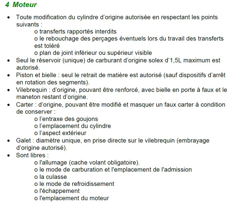

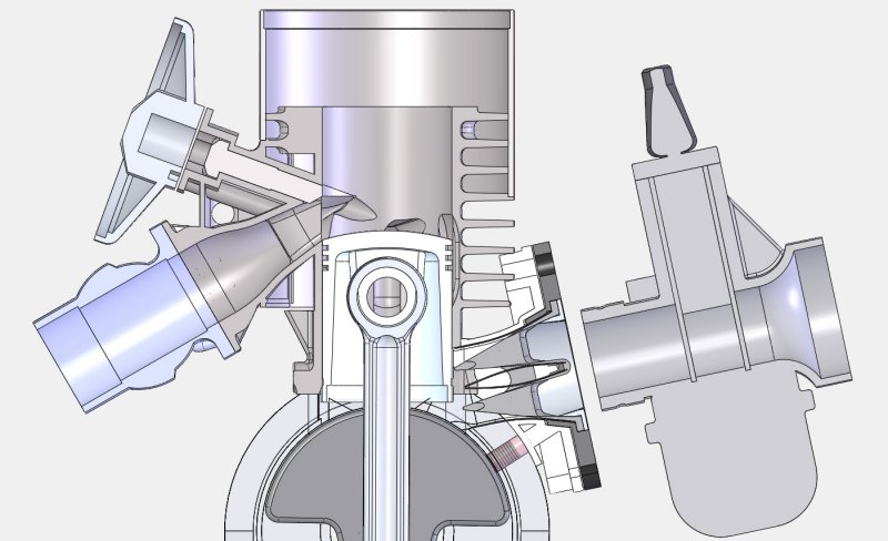

Messagede riritrep » 09 Jan 2014, 13:52
gildasss a écrit:Je parle en terme de règlement bien sur!
Monsieur RnS dit que les transferts doivent être dans le cylindres (agrandis bien sur ou supplémentaires) mais pas rapportés.
Admission libre, donc Torque autorisé a condition que les transferts du Torque dans l'épaisseur du cylindre.
Echappement libre donc valve autorisée
Ca c'est donc conforme RnS:
riritrep
Messages: 1385
Re: A la limite du reglement RnS
Messagede Wable » 09 Jan 2014, 22:28
Très belle conception innovante !
Bravo !
Wable
Messages: 806
Localisation: Tours
Messagede shadocs » 11 Jan 2014, 18:32
donc tu peux faire un système torque induction dans l'enveloppe extérieure du cylindre d'origine
soit dans un transfert latéral soit sans l'épaisseur de la chemise sur l'avant du cylindre comme sur le
concept présenté par riritrep
