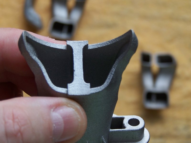

TSR16 a écrit:A voir si ce dessin est réalisable dans un cylindre solex.
C'est tout a fait réalisable avec pas mal de taf.

solex 875 a écrit:salut,
si je comprends bien c'est un échappement avec une barette centrale, comment réaliser ça sur un cylindre solex?
La barette fait partie de la piece brasée sur le cylindre avant réalesage:

Messagede solex 875 » 27 Nov 2011, 19:20
c'est sûr, vu comme ça... :shock: :crasy:
ce que j'en pense... bhein c'est la classe!!
:acclam: :acclam:
Quand on veut, on peut!

Messagede granjoie » 27 Nov 2011, 22:33
Ce que j'en pense???
Que c'est superbe, que si les angles de balayage sont optimum et les diags adéquates, ça va envoyer du lourd et que ce qui est en arrierre plan de la barette est encore plus beau apparement. :clap: :clap: :acclam:
C'est de la fonderie sur mesure???

Messagede Team BIDOUILLE » 27 Nov 2011, 22:55
Ce sont les latéraux en arrière plan?
C est de l orfèvrerie ...

Messagede riritrep » 27 Nov 2011, 23:02
granjoie a écrit:Ce que j'en pense???
J'ai fait au mieux:

Messagede solexproto53 » 27 Nov 2011, 23:44
quote]
J'ai fait au mieux:
http://www.sendspace.com/file/7cc030[/quote]
salut,
tu as prévu des gougeons traversant avec écartement de 41mm comme prévu au réglement proto ?
j'ai hate de voir ça tourner.

Messagede Solex4ever » 28 Nov 2011, 00:03
La fabrication directe metallique permet en effet de realiser enormement de chose.
Hate de voire le resultat.

Messagede bleubleu » 28 Nov 2011, 11:06
vivement d'autre photos du cylindre. :clap: :acclam:

Messagede solex166 » 28 Nov 2011, 12:42
salut,
si c'est bien le cylindre que j'ai vu avec le proprio que je pense, il est super impressionnant en effet, et la réalisation de pieces métaliques en apport de métal ouvre de nombreuses portes pour l'avenir..........sauf le prix :shock:
bon courage pour finir l'engin, c'est un super projet, et j'espère qu'il sera prèt pour 2012, tout comme son pilote :wink:

Messagede StefTeam » 28 Nov 2011, 15:43
Aussi magnifique qu'inquiétant, en gros un cylindre de SP sur-mesure....
De tels protos devraient nous mener la vie trés dure....
J'attends de voir mais je ne suis pas rassuré :wink:

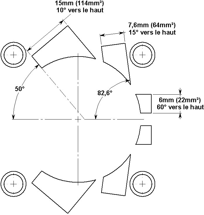

Messagede riritrep » 28 Nov 2011, 18:27
La photo ci dessus ne correspond pas au developpé du cylindre en debut de sujet car les pieces sont en cours de fabrication, normalement ce dernier devrais etre plus abouti au niveau du balayage, peut etre pour mi 2012.
Sections transfert.jpg (55.87 Kio) Vu 14914 fois
Le volume des transferts est de 28 cc.

Messagede solex 875 » 28 Nov 2011, 18:49
c'est un truc de malade quand même!! :mrgreen: :clap:
sinon sur le plan tes conduits de transferts ont l'air parallèles,
il me semble avoir lu quelque-part qu'il fallait qu'il soient en léger rétrécissement pour provoquer une accéleration du flux...
as tu essayé de visualiser les deux versions et retenu celle ci?

Messagede riritrep » 28 Nov 2011, 18:57
Le plan c'est pour donner l'orientation, effectivement les sections decroissent depuis l'entrée des transferts jusqu'a leurs sorties.
