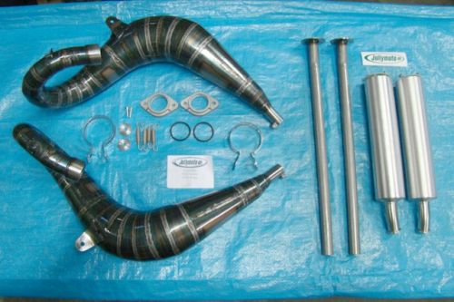

Pour ma part un moteur de 51 vibre enormement j'en conclus que les g2 d'epoque ou cf également, pour ma part j'ai jamais vu de pot se casser a l'epoque des championnat vario les pots était souvent en 0.8 sans renfort apres l'art de confectionner un pot reste un metier assemblé sans metal au chalumeau les trancons bord a bord parfaitement ajusté je connais une personne qui vient de temps en temps sur le site ancien pilote g2 sur conti qui realise ces pots lui meme(une merveille pour les yeux mon cher yoni alias daddou) en trancon de tres petites taille pour la meilleur progresivité des gaz malgres les multiples pieces qui constitut le pot ca casse pas pour autant.
un bon manufacturié de pot joly moto fait le meme type de realisation sité au dessus et ca casse pas pour autant

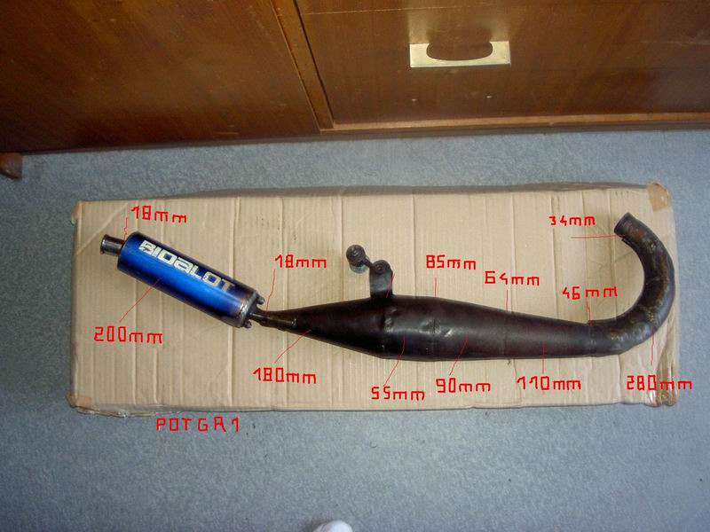

Wable a écrit:Plus la tôle utilisée pour la fabrication d'un pot est épaisse, moins il est performant et plus il casse.
Regardez dans les paddocks, tout ceux qui renforcent leur détente, le casse après quelques minutes ou quelques heures d'utilisation.
A l'opposé, regardez ceux qui ne cassent jamais de détente ; un montage absorbant les vibrations, fabriqué en tôle très fine ±0.8mm, et aucun renfort. Et ce sont ceux qui sont généralement les plus performants en piste.
Sur les trois dernière années je n'ai jamais cassé de détente à Nouziers comme La boissière, et ce sont les circuits les plus difficiles. J'utilise de la tôle de 0.8mm, et je fabrique entièrement mes détente à la main. Et bien sûr, je n'y ajoute aucun renfort.
Je ne vous apporte que des faits. A vous de conclure .....
+1 , et pour avoir eu plusieurs pot sur mon 51 CF en passant par la génération qui grimpais en haut sur la gauche .
pour info , Bidalot montais les pots avec la rotule avec un faible jeu et une biellette avec un silenbloc incorporé , j ai d ailleurs toujours mon pot G2 compie du vrai G2 88 ( mais plus pointu avec la plage déplacer de 1500 tr/mn ) et le pot G2 hydroformé .
le voici en 2009 , mais son état avancé ne me permet plus de l utiliser , il casse de partout a cause du décalaminage répéter ( tout les 20 000 kms env. )
