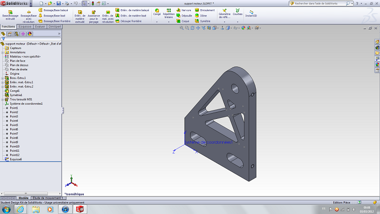

Messagede Frykosolex35 » 03 Mar 2012, 00:41
Du nouveau!
Face aux contraintes d'epaisseur que doivent avoir les supports (8mm), pour obtenir un ecartement correct de la fourche, et ceux des silent blocs (18mm), j'ai du me resigner a ne pas en utiliser. Ca commencait à faire de la piece assez complexe à usiner pour l'usage de celle-ci. Du coup je me suis contenté d'un usinage en 2D 1/2 bien plus simple. (ce que je ne dis pas c'est que la CN à planter, du coup je n'ai pas encore les pièces!)
En attendant les photos de celles-ci, je vous met la CAO que j'ai un peu améliorée pour gagner en poids et en résistance (enfin en théorie... et vu le poids du cadre c'est pas les 10g gagnés sur les supports qui vont faire la différence! l'abonnenment à weight watcher un mois avant les courses pour les pilotes va donc etre indispensable!)
CAO support moteur.png (173.86 Kio) Vu 14780 fois

Re: support moteur
Messagede Team BIDOUILLE » 03 Mar 2012, 16:46
tu sais tu pouvais aussi faire découper 2 pieces en 4mm au laser les souder entre elles et le tour est jouer....

Re: support moteur
Messagede debecos » 03 Mar 2012, 17:50
Team BIDOUILLE a écrit::salut:
:?: :?: :?: :?: :?: le plus simple c 'est quand meme directement decouper de la tôle de 8 mm :idea: :idea:
Re: support moteur
Messagede Frykosolex35 » 03 Mar 2012, 18:27
la cote de 8mm est assez précise, c'est elle qui permet qui centre le disque de frein dans l'étrier. J'y avais penser aussi mais j'ai eu peur que la tolerance d'epaisseur de la tôle soit mauvaise. Je pars d'une tole d'alu de 10mm d'épais et je lui ote 1mm de chaque coté comme ca je suis sur que la cote soit au plus juste.
C'est une solution que mes talents de soudeur ne me permettent pas de retenir! (je suis encore au stade petit padawan) et quand tu soudes ca déforme tout, donc a proscrire pour mon application.
Desolé du dérangement pour les gars qui on dût chercher les côtes des silentblocs....
