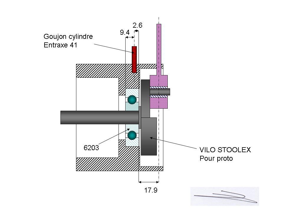

Messagede sebastobike » 28 Aoû 2011, 16:06
la portée de roulement au diam 20 fait exactement 21,5, les0,5 derrière la masse sont en plus donc au total 22mm

Messagede SOLEXGUMP » 29 Aoû 2011, 00:23
tiote info !
Implantation vilo stoolex.jpg (48.37 Kio) Vu 4042 fois

Messagede Frykosolex35 » 29 Aoû 2011, 23:38
Les vilos taillés dans la masses sont tous rééquilibrés un a un? Je pensait que non car, comme on part d'un bloc uniforme et que l'on en fait des pièces identiques, la masse en mouvement devrai être identique (à quelques poils de cul de fourmis près....). Les vilos moulés sont obligatoirement repris eux par contre. de plus comme l'equilibrage dynamique se fait en fonction de l'atelage mobile (donc propre a chaque bonhomme) ca m'etonnerai que SBS et Tabouret ne s'embettent a tout rééquilibrer.
