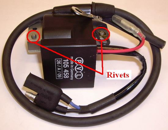

il n'y a pas une modif à faire sur les PVL internet concernant les rivets? riritrep n'avait pas fait un topic là dessus?

Les rivets, faut les virés et mette des vis+nylstop, sa bouge plus !

tu aurais une photo? je ne vois pas de quels rivets vous parlez.

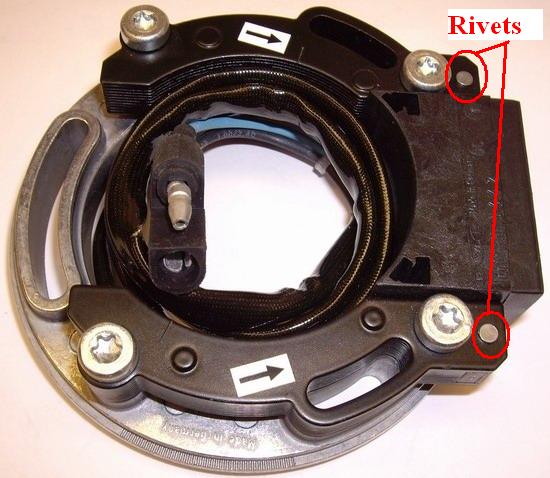

Les 2 rivets qi tiennent la bobine sur les plaques acier.

Vous parlez de ça ?:

Faut monter la bobine sur des silent blocs DURS, s'ils sont trop mous ce sont les fils qui cassent a ras de la resine.

wiwi, je pense pas qu'il s'agisse de la bobine HT puisque stef précise "stator".
riritrep, sais tu ou trouver des silent blocs dur? car tout ceux que j'ai trouvé pour le promo sont assez mou :cry:

Oui je parlais bien des rivets du stator, comme le dit Granjoie, il faut les remplacer par des vis M4.

Ok, il s'agit donc de ces rivets là ?

Messagede StefTeam » 12 Aoû 2011, 15:01
Oui

:salut: merci pour l info .l an dernier on en a grillé un .peut etre a cause des rivets,ils étaient desserti tous les 2.
