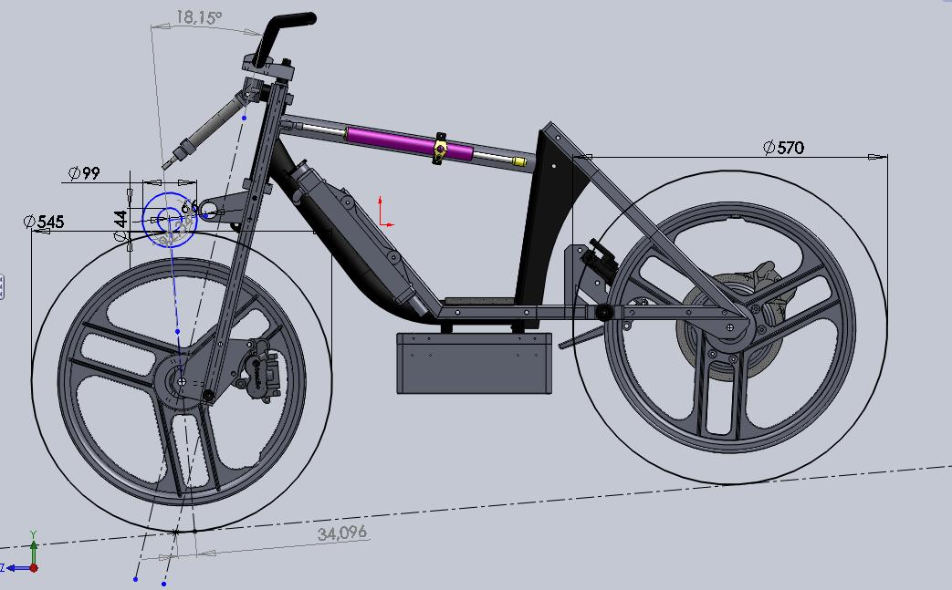

15° d'angle de chasse est nettement insuffisant il faut plutôt 22°
Re: modélisation cadre
Messagede solex polybaie » 18 Juin 2011, 16:47
StefTeam a écrit:15° d'angle de chasse est nettement insuffisant il faut plutôt 22°
:salut: +1 21° ou 22° me parait beaucoup mieux

:salut: le déport de l axe de la roue par rapport a l axe de la colonne de direction est tres importante aussi(vers les 50 ou 60mm)plus je le conseille pas :mrgreen:
Messagede Frykosolex35 » 19 Juin 2011, 21:02
:salut: les gens!
J'ai mis 15° de chasse pour avoir un sox vif mais comme je n'ai aucune experience la dedans, j'ai mis la valeur au pifomètre.
Apres avoir fait pas mal de simulations pour avoir une valeur qui se rapproche des 21/22°, bah je vois que j'y suis très loin! J'ai modifié la hauteur de l'axe au niveau des toles qui supportent la roue arrière au maximum et je n'arrive qu'à 17 petits degrés :( . Peut-etre qu'enchangeant de pneu arrière ca pourrait le faire? (j'ai actuellement un pneu 2 3/4 17pouces). Qu'en dites vous? Parce que la je vois vraiment pas....
Pour le reservoir, je pensait le mettre sur le longeron de fourche droit au plus près du carbu (tillotson à membrane) pour ne pas avoir a utiliser de pompe supplémentaire, comme sur mon ancien cadre. (Je veux faire les RnS, donc je suis obligé de garder un réservoir d'origine).
Sinon, niveau empattement (970mm), c'est bon? et garde au sol (200mm)?

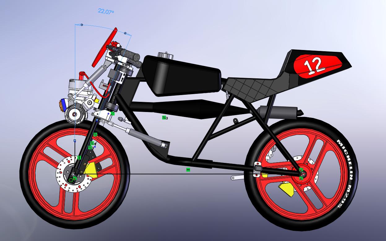

Messagede Seb21-PST team » 19 Juin 2011, 21:39
Déportes ton axe de roue dans l'axe des tubes ou bien au dessus

Messagede Frykosolex35 » 19 Juin 2011, 22:15
:salut: Seb!
Pas mal non plus ta modélisation! t'as du en passer du temps pour avoir un tel rendu! Chapeau l'artiste! :D
voila le pb:
Comme je n'ai pas la même jante à l'avant et à l'arrière, c'est un peu plus complexe à resoudre.
Y aurait 'il moyen de faire un petit check-up de la maniere d'obtenir ces angles et déport? Genre pour savoir entre quel axe prendre la valeur de ces angles et sur quel parametre influ tel ou tel déport ou angle, parceque la je m'y pert un peu! :crasy: :crasy: :crasy:

Messagede Seb21-PST team » 19 Juin 2011, 22:31
Frykosolex35 a écrit::salut: Seb!

Tu n'as pas d'autre choix de travailler sur l'arrière du cadre pour obtenir tes 22° ou alors il faut alonger ta fourche. Le déport , c'est la distance entre d'axe de la colonne et l'axe de roue, J'ai 40mm, mais je trouve que c'est trop vif, si c'était à refaire , je mettrait plus 55-60 je pense.

Messagede Frykosolex35 » 22 Juin 2011, 12:35
J'ai essayer de remédier a ce pb de chasse et pas de bol! Pour obtenir ces 22°, il faut que j'allonge les longerons de 120mm soit environ 25% de leur longueur! :shock: :shock: :shock: Du coup, j'ai plus qu'a mettre des franges au bout de mon guidon, et me faire un tatouage "I love maman" sur l'épaule enfourcher le sox, et me voila devenu un vrai biker sur son chopper!
Du coup je les ai alongé que de 60mm pour obtenir 18° et je mettrai de l'huile plus visqueuse dans l'amortisseur de direction poureviter que ca guidonne. J'ai également revu mes fixation de roue avant, j'obtient 55mm de deport, donc ca c'est bon.

Messagede solex166 » 22 Juin 2011, 17:53
salut,
pour faire varier ton angle de chasse, travailles sur l'arriere du cadre, car allonger la fourche ça la fragilise énormément, et elle n'auras pas besoin de ça :wink:
