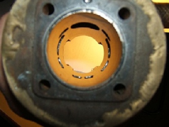

merci pour le tuto pour insérer l'image... je croyais que j'étais le seul à ramer !
Donc voici la photo de ma cocotte, j'espère ne pas géner Pitou pour son post ?
C'est juste pour lancer une discution sur les différentes stratégies pour le balayage...
Cocotte OB1
J'espère qu'on verra l'image

C'est tout petit vos trous dans vos cylindres .... :D

Ce que tu aurai pu préciser ERIC c'est que cette cocotte propulse le C-L de ton pilote Ultra leger de 100KG à + de 100km/h.
Et que entre autre tu as gagner OZOIR l'année derniere avec (entre autre).
Imagine Pitou et ses 60 KG tout mouillé avec ce moulin...
A moins que le SUPER NEW PITOU CYLINDRE ne soit encore plus performant....

Purée, elle est belle.
Je me demande même comment tu as passé les boosters dans l'entraxe d'origine !
J'avais lu 2 théories contradictoires et peut-être pourrais-tu m'éclairer :
1. Augmenter la largeur de l'échappement permet d'augmenter les perf sans réduire la plage d'utilisation
2. Ajouter des boosters (donc, augmenter la largeur de l'échappement) rend le moteur plus puissant mais plus pointu
Alors, quel est ton sentiment à ce sujet ?
Elle tourne depuis quand cette cocotte ?
Ce sont des transferts en tôle ?
Très beau boulot en tout cas.
Les cocottes, ça me botte

Bah c'est contradictoire ton truc...si tu fais des boosters, c'est comme élargir l'échappement en haut sauf que tu gardes des "barrettes" non?

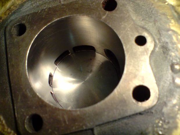

tien, je vous balance les photos de la mienne pendant qu'on y est, mais là les perfs sont inférieures aux votres, allez savoir pourquoi?

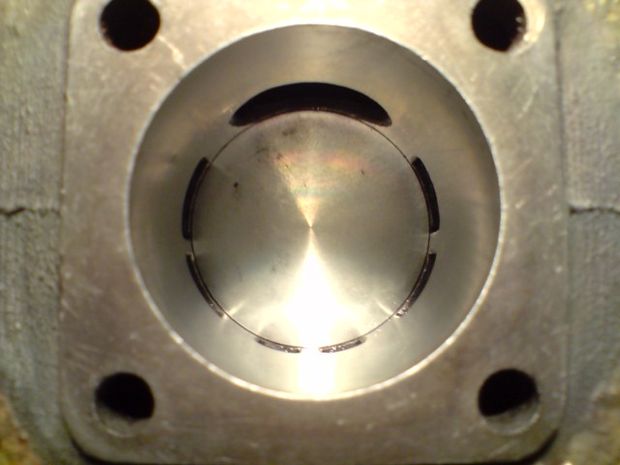

Messagede solex166 » 05 Avr 2011, 17:32

Messagede MANETON44 » 05 Avr 2011, 21:54
Pour les performances inférieures au notres, c'est parceque ton cylindre est trop bien réalisé...!
Elle a été réalisé en 2008 par OB1 pour les ajustements, soudée par les Pacouret, et mise au point par mes soins (c'est ca le travail d'équipe...)
Cette cocotte a 2 ans, elle a gagné quelques endurances en proto ; Ozoir, le championnat de france a saint denis, et la course de gétigné,
Elle a évolué en 2010 par une modification significative des diagrammes.
Pour les boosters, a mon avis c'est à mi chemin entre la barette et le tonneau, mais je finis par croire que le tonneau est plus simple et plus adapté à notre utilisation.
Le moteur a une bonne plage d'utilisation, mais manque un peu de puissance pure
On prend 12200 rpm pour 97 km/h à ozoir avec un galet de 44
Notre plus gros problème est un trou entre 8000 et 9000 qui gache le plaisir de conduite nottement sur circuit, nous avons typiquement une courbe en M ; 5000 8000 et 9000 12200
Je pense que par rapport à Chicane ou a Jérome, nous allons pécher en puissance à Nouziers...car Nouziers est typiquement un circuit de puissance, il faudra que mes pilotes se sortent les doigts...

Clefd'treize a écrit:Bah c'est contradictoire ton truc...si tu fais des boosters, c'est comme élargir l'échappement en haut sauf que tu gardes des "barrettes" non?
C'est une question de time area et de forme d'onde d'échapement, c'est très complexe
La time area, c'est la surface en fonction du temps, sur une lumière à barette, type honda la surface est maximum des le début de l'ouverture par le piston
Sur une lumière à booster type rotax c'est plus faible que la lumière à barette mais plus élevé que le tonneau
Dans ce cas, on a tendance à croire qu'il faut favoriser une lumière à barette.
pour une machine de grand prix a boite de vitesse sans doute, mais pour une machine sans boite je suis pas certain...

solex166 a écrit:tien, je vous balance les photos de la mienne pendant qu'on y est, mais là les perfs sont inférieures aux votres, allez savoir pourquoi?
Il manque un trou de chaque coté de ta lumière d'échappement....non ? :P

c'est typiquement une courbe d'un moteur avec une trop faible différence entre les diagrammes d'échappement et de transferts, autrement dit, la "bouffée" est trop faible.
non , la "time area" d'échapemment du cylindre Solex 166 est probablement plus importante que sur le cylindre OB1/MANETON'44.
Pour des booster efficasses, sur un proto avec gougeons traversants,a mon avis, il faudrait passer derriére le gougeons pour avoir une section convenable.
