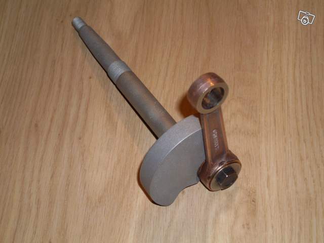

groove57 a écrit: ou encore essai de trouver un vilo tsr16
http://www.leboncoin.fr/equipement_moto ... htm?ca=6_s

C'est clair que les vilos TSR16 et Stoolex semble être de bonne qualité, mais il y a plusieurs points importants qui m'ont orienté vers le SBS:
- d'abord, point de vu budget , les SBS est quand même 50€ moins chère que le Stoolex
- si j'étais pressé, j'aurais choisi un TSR 16 pour ne pas avoir de modif à faire, mais je compte reprendre la compétition que l'année prochaine donc j'ai le temps de faire les modifs nécessaires.
- et enfin, d'un point de vus conception, il m'inspire plus (même comparé au gros vilo Stoolex), une bonne masse bien pleine c'est quand même important point de vue volume mort. Et vue que je cherche plus à avoir un moteur avec du couple qu'un monstre de 15cv, la légèreté de l'équipage mobile est moins importante.
Attention, je ne dit pas que c'est le meilleur vilo du marché, je n'ai pas l'expérience pour affirmé ça.
Mais bon, il m'inspire pas mal même si ça m'oblige à faire des modifs importantes de mon carter.
D'ailleurs après une petite étude, je me suis rendu compte que je n'avais que 19mm pour caser le roulement et un joint spi. J'en prend déjà 12 avec un roulement 6004, reste plus que 7 pour le spi et une face d'appui d'épaisseur raisonnable.
Si quelqu'un à une bonne adresse pour trouvé un joint spi viton qui fait gros max 6mm pour Ø20int. et Ø31ext. mini, je suis preneur. J'en ai déjà trouvé qui pourrais collé mais il fait 42 de Øext, soit aussi gros que le roulement donc pas terrible, surtout au niveau de la face d'appui (reste que 1mm).
Sinon, j'ai déjà 2 solutions en tête mais je préfère voir si vous avez des adresses.

oh le beau vilo on dirait l'ex mien lol maintenant il est la propriété de thierry roland.

Pour commencer, une petite astuce pour loger ton joint spi, tu peux mettre une rondelle de 0.2 mm d'épaisseur dans ton logement de roulement, ce qui te fera une butée pour ton spi très efficace, par ailleur, tu pourras reprendre en même temps ton logement de roulement et ton logement de spi, ce qui t'assurera une bonne coaxialité des deux logement :D
J'ai vu le vilo TSR avec sa bielle, je me poserai même pas la question !
