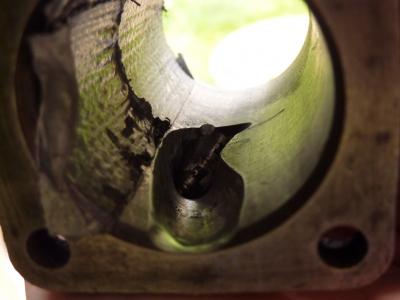

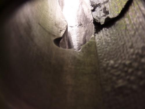

En attendant les roulements et clinquants pour mon carter je bosse sur mon cylindre. Au début tout allait bien j'était content :mrgreen: :mrgreen:
Mais aujourd'hui, comme dirait Pitivié à Chef Chodart "J'ai glissé chef!" :furious: :furious: vla ce que ca donne
cylindre 1700 tkst2010.jpg (14.03 Kio) Vu 13441 fois
cylindre 1700 tkst2010 2.jpg (15.87 Kio) Vu 13441 fois
est ce rattrapable?..Sachant que l'exes de bonne humeur s'arret à la même hauteur que le hau de mon transfert :?

Messagede shadocs » 23 Juin 2013, 17:58
TKST2010 a écrit::salut:
si ton excès de bonne humeur n'est pas plus haut que le haut de ton transfert
c'est rattrapable.
Par contre va falloir que tu apprennes à te contenir pour faire durer le plaisir :mrgreen:
Si tu te sent pas à l'aise avec une fraise travailler à la meule
ca va moins vite mais tu feras aussi moins vite des conneries :idea:

Messagede TKST2010 » 23 Juin 2013, 18:30
c'est rattrapable.
Par contre
Faut que je mette le haut de transfert droit :?:
En fait je dégrossi à la fraise et affine à la meule mais je suis juste pas doué :oops:
Et comme le dit colombo" ma femme me dit souvent" "va falloir que tu apprennes à te contenir pour faire durer le plaisir" :mrgreen: :lol: :lol:
