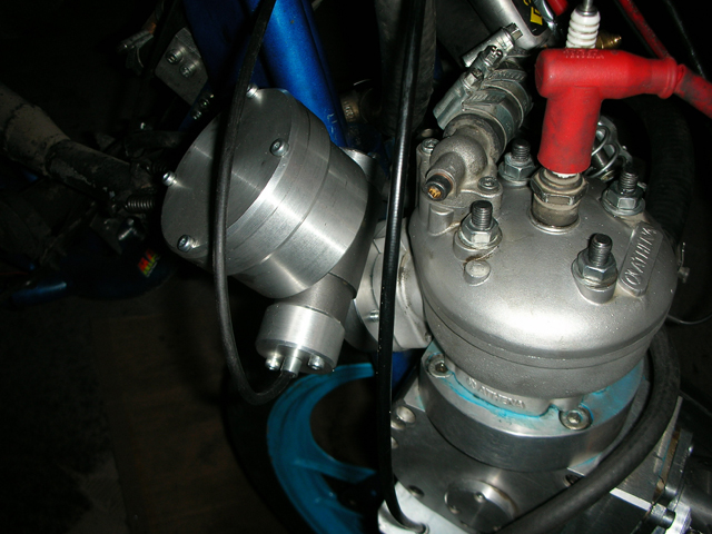

Sinon, y'a la commande pneumatique
ça marche très bien aussi :twisted:

Messagede VLM Racing » 10 Déc 2009, 02:58
Solex4ever a écrit:Sinon, y'a la commande pneumatique
:salut: sympa ta valve :shock: je crois bien que c une valve mécanique utilisée sur les moteur rotax max 125 en karting ça:?: :!: :acclam: :shock: avec une valve qui est plaquée en position fermée par 1 ressort :?:alors enfin si c se que je crois elle ne se lève que sous l'effet de l'augmentation de pression dans la sortie de l'echappement.le système fonctionne en tout ou en rien...en dessous de 7500tours,+ ou - selon comme tu visses ou dévisses le petit capuchon rouge la pression est insuffisante et ta valve est fermée.mais o dessus de 7500tours;la pression s'exerçant sur la membrane est supérieure à celle du ressort et la guillotine se lève.et l'échappement retrouve un diagramme donc maximal,le déclenchement de l'ouverture est donc nettement perceptible a l'oreille.alors tu peux:
1- regler ton capuchon rouge devisé o max car en solex on prend pas beaucoup tours et donc pression insuffisante
2- optimiser ton reglage carbu pour ameliorer le regime moteur
3- bien regler l'allumage. :idea: enfin en kart ça marche comme ça :D

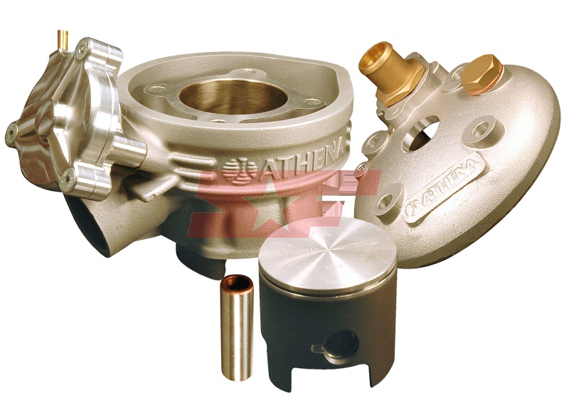

Re: echappement
Messagede riritrep » 01 Mai 2011, 09:33
riritrep
Messages: 1385
Re: echappement
Messagede Paulo » 01 Mai 2011, 09:36
héhé c'est du joli... par contre pas donné : 509€
