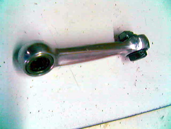

voila le resultat d une compression excessive :
il n y a eu aucun serrage, le manneton lui a souffert aussi !!! :mrgreen: :mrgreen:
bielle pliée a port des barques cette année ... .. par mon grand gamin... qui n ecoute pas au sujet des volumes de culasse .. :furious: :furious: :furious:
:P :P :P
peut etre plus sage depuis .. :mrgreen: :mrgreen: :mrgreen: :mrgreen:

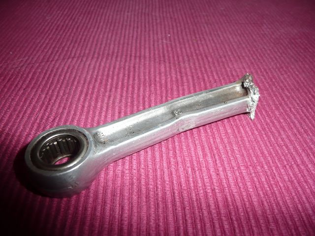

:mrgreen: ta bielle etait pourir stroumph, elle casse pas normalement.
ça c est le resulta d un moteur trop comprimé
ou peut etre des roulement mal lubrifie :lol: mais il etait aussi trop comprimé

une chose est dur debec !! c est que l on comprimer bien de trop aussi !!! :P :P
ont le voit pas sur la tof mais le maneton a ete aussi araché ... :mrgreen:
enfin ont a fait les deux coté de la bielle !! :furious:
depuis ,je met plus de volume :mrgreen: :mrgreen:
