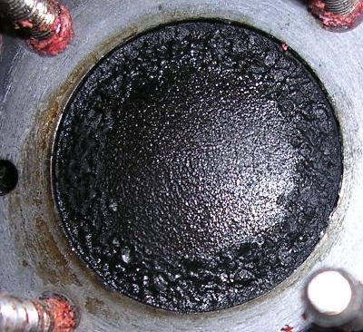

Je pense qu'il faut l'avis de Solexpromo sur la culasse !
C'est aussi une tres bonne culasse pour un promo ! elle donne un bon rendement ! le seul problème... avec elle les moteurs ne font pas longtemps ! :D
Pas vrai Thierry .? :wink:

en tant que ex-professionnel du broyage de matos, je dirais qu'un morceau de segment ou de cage à aiguille s'est balladé pendant quelques dizaines de km...
voire mon piston de La Boissière 2006 après ma victoire en proto :crasy:
verdict: 2 morceaux de segments se sont balladés pendant 3 ou 4 h... :oops:

Messagede granjoie » 30 Mai 2008, 08:53
Je pense aussi à de la détonation et un peu trop d'avance :cry: , ce qui m'étonne le plus c'est que ton moteur n'à pas casser et que ta bougie n'a pas bronché :shock: , de plus je trouve ta bande de squish énorme (avec le SP 95, environ 40% de l'aire du piston=4,50mm) et par conséquent ta chambre beaucoup trop petite, reprend tes volumes de chambre et ton diagramme echappement et dis nous :wink:
Messagede foguy » 30 Mai 2008, 10:12
corps etrangé ,c tout.
une détonation ne fait jamais de tel impact . :wink:

Messagede r4gt kanotix » 30 Mai 2008, 11:08
chicane mobile a écrit:en tant que ex-professionnel du broyage de matos, je dirais qu'un morceau de segment ou de cage à aiguille s'est balladé pendant quelques dizaines de km...
cage a aiguille ou segment voir meme vis de clapets !!

Messagede JnS Team » 30 Mai 2008, 19:01
Demain,je regarde tout çà. Pour la petite histoire
tout est en place et en état. Segments ergots roulement clips. Rien dans le bas moteur. j'ai fait 6h Au RnS sans aucun Pb. Changement de cylindre et piston rodé pendant le printemps sans aucun probléme.
je vous tiens au courant.

Messagede Pilote85 » 30 Mai 2008, 21:33
perso j'opte aussi pour un corps solide mélangé au gazeux.. bon le solide a un peu mal comprimé je pense ! :D
