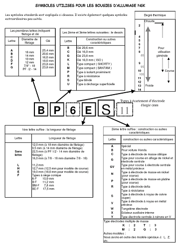

Pour le nomenclature des bougies NGK j'ai retrouvé ceci dans mes archives ! Ca peut toujours servir...
