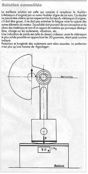

Je crois qu'il n'esixte aucun calcul juste pour des vilo type solex avec masse en porte a faux.
La meilleure solution c'est encore celle-ci.

mon vilo est fabriqué dans du 35ncd16. pour l'equilibrage, oj'ai enlevé 2/3 du poid de la bielle j'ai monté des petits silenblocs et du coup les vibrations sont tres suportables.et sa a l'air de tenir ,mais je n'ai que des essais a mon actif.

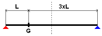

Lulu, tu commets une erreur. Tu dis qu'il faut une répartition de masse constante le long de la bielle pour que la masse située sous le centre de gravité soit égale à la masse au dessus. Ceci est toujours vrai, quelque soit la répartition de masse.
En effet, par définition, le centre de gravité est le point d'équilibre des masses, ce qui veut dire que de part et d'autre de ce point, on a des masses similaires. Donc la masse sous le centre de gravité est toujours égale à celle situé au-dessus, à savoir la moitié de la masse.
Par contre, ce qui nous intéresse dans l'évaluation de masses rotatives, c'est la masse de la demie longueur de la bielle, et non la masse située sous le centre de gravité.
Dans le schéma suivant, on considère une bielle de masse m et de longueur 4L, représentée par la barre noire. Le centre de gravité est G (sa position est prise arbitrairement pour l'exemple).
La masse équivalente au point d'appui rouge est égale à 3/4 de m et au l'appui bleu à 1/4 de m, d'après la formule des barycentres : m_rouge = (L_totale - L) / L_totale * m = (4L - L) / 4L * m = 3/4 * m.
Mais on ne peut utiliser cette formule que lorsqu'on connait la position du centre de gravité. Or pour une bielle réelle, il est difficile de le connaitre. C'est pourquoi on mesure directement la masse équivalente du pied de bielle, à l'aide d'une balance.
Si on continue le raisonnement, de part et d'autre de G, on a m/2. Donc la portion située entre le point d'appui bleu et G pèse m/2. Si on considère que la répartition de la masse sur cette portion est homogène, chaque tronçon de longueur L pèse m/6. Si on coupe la pièce en 2 parties de même longueur (pointillés sur le schéma), la partie gauche pèse donc m/2 + m/6 = 3/4 * m. La masse mesurée au niveau du point rouge correspond donc bien à la masse de la moitié de la longueur de la pièce (et non pas à la partie située à droite de G comme tu le disais plus haut).
De plus, si ce que tu disais était vrai, pourquoi s'embêter à peser seulement le pied de bielle ? Il suffirait seulement de diviser la masse totale de la bielle par 2. :wink:
Mac Galet-R

La définition du CDG, c'est le point G tel que l'intégrale sur le volume du solide de (GM)dm = 0, avec M représentant un point du solide entouré du volume élémentaire de masse dm.
Pour être clair ça veut dire qu'au centre de gravité, c'est pas les masses qui s'équilibrent, mais les moments exercés par ces masses. Donc le bras de levier joue.
Tu parles des barycentres ; justement, prends un barreau (de faible masse) avec une masse d'1 kg à un bout et 2 kg à l'autre. Le CDG est aux 2/3 : barycentre. D'un côté du CDG il y a 1kg, de l'autre il y a 2kg. La masse de 1kg est 2 fois moins lourde mais 2 fois plus loin que celle de 2kg : les moments s'équilibrent.
Donc sur une bielle avec une grosse tête et un petit pied, le CDG est plus près de la tête, mais la masse du côté tête est plus importante que la masse du côté pied car la masse du pied est plus loin du CDG.

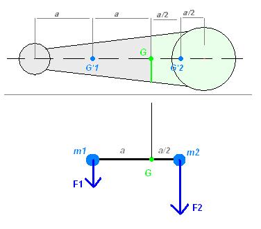

Messagede Lulu » 28 Sep 2007, 02:00
Voilà une bielle dont le CDG est situé aux 2/3. (point G)
En A et B s'exercent les réactions des supports. La balance mesure la force en B.
Le poids s'applique en G (par définition)
Un petit PFS :
Equilibre des moments : disons, en A :
M(FB) + M(P) =0
soit (FB x 3a) + (P x 2a) =0 , soit encore : 3a FB = -2a P
d'où FB = -(2a/3a) P = -(2/3) P
Donc la balance mesure les 2/3 du poids de la bielle.
Equilibre des résultantes : FA + FB + P = 0
d'où FA = -FB - P = -(1/3)P
Maintenant : quelle masse est située à droite, et quelle masse à gauche, du CDG ?
Si on coupe virtuellement la bielle en 2 au niveau du CDG (schéma), on obtient 2 tronçons qui ont chacun leur CDG' propre (G'1 et G'2).
J'ai placé les G' au milieu de chaque tronçon pour faire simple.
Le poids des tronçons s'applique en leur CDG propre, donc on peut représenter la bielle de manière simplifiée, avec 2 masses ponctuelles à la place de G'1 et G'2, de valeur égale à celle des tronçons 1 et 2. (schéma du bas)
Je te refais pas un PFS, c'est pas la peine, avec les barycentres on voit bien que comme (G-G'1) = 2(G-G'2) alors F2 = 2 F1.
Donc P total bielle = F2+F1 = 3F1
Donc il y a bien 2/3 de la masse de la bielle qui se trouve à droite du CDG.
Conclusion : la balance mesure bien ce qui se trouve à droite du CDG.
Sur ce, bonne nuit ! Demain je pourrai bricoler seulement en fin d'aprèm, donc d'ici là je vous expliquerai aussi avec des schémas ce qui me tracasse dans cette affaire :wink:
