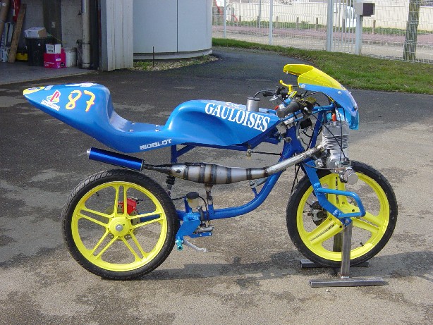

Messagede StefTeam » 11 Jan 2007, 08:06
Un exemple (tu peux ajouter 2 petits tirants dans l'angle pour renfort)
Messages: 4981

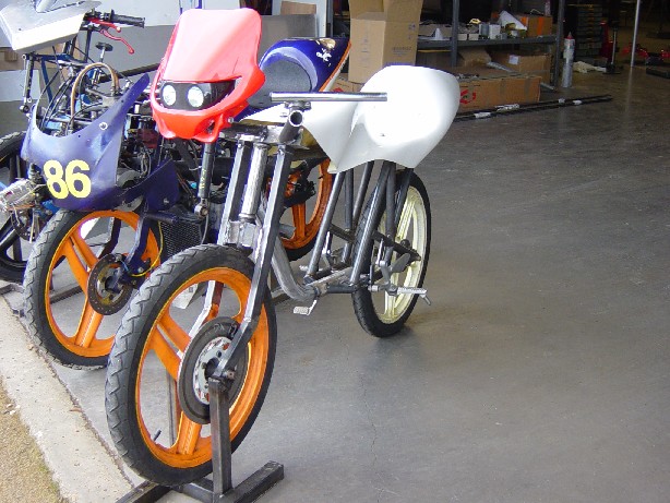

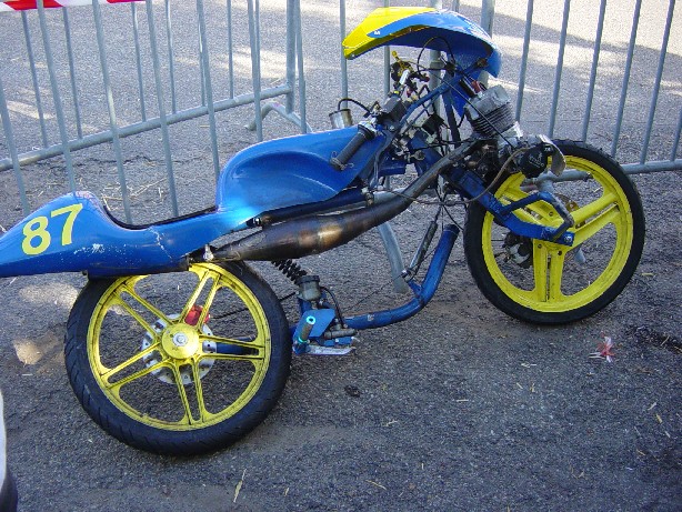

Messagede StefTeam » 11 Jan 2007, 14:55
Celui du fond a été vendu à des toulousains (modèle monobras à l'arrière voir photo), cette photo date de 2005, et celui de devant a fini sa vie en septembre 2005 dans un mur à Gayan (sur crevaison, le pilote va bien) aprés une 3e place à Nouziers 2005, celui du centre avait revétu sa robe Kawa réplica MotoGP en 2006. Depuis le top cadre alu de Ricky est arrivé (5e à Nouziers 2006) et un petit nouveau est en train de voir le jour en ce moment, photo pour bientôt.
Bref ça bouge bien dans mon garage mais j'aime ça !!

Messagede solexpromo5823 » 11 Jan 2007, 17:54
vache j aurais pas voulut etre dessus ce jour la !!! :shock: comment sa c est passer pour le pilote :cry: :cry:
