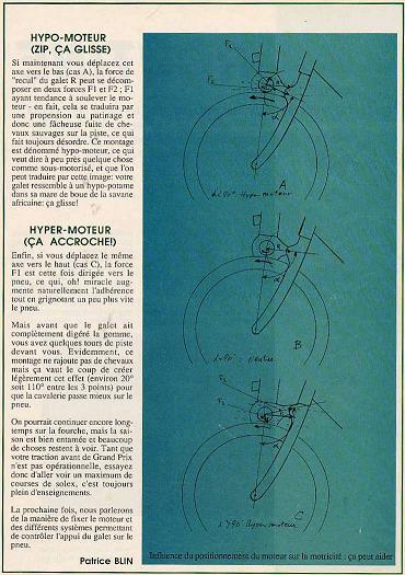

:!: Salut à tous, pour ce qui est du passage de la puissance, c'est bien un des points essentiels en sox; il ne sert à rien d'avoir un troupeau de chevaux pour avoir 15 à 20/100 de patinage. Sur notre sp, à)lancé à pleine puissance et à pleine vitesse, nous n'avons que très peu de pertes (1ou 2/100). Ce résultat est obtenu par la position moteur, le dessin des galets et aux systèmes cirette/anti cirette qui nous ont demandé plusieur années de mise au point. Par ex à 12800trs avec un 44, vitesse de 102/103km/h mini, donc un patinage infime. Notre sox figure en bonne page sur ce site, il a été mitraillé sous tous les angles, observez le bien et inspirez-vous en, même si je pense que d'autres solutions sont possibles, c'est en tout cas un bon point de départ. :salut:

Bien vu Crusty, en fait, à 12800trs, je pense que nous sommes à 105, mais passé les 100km/h, notre pauvre compteur de vtt a du mal à être exact, en tout cas, à 12000 pile, il affiche 98/99, donc on motrice très bien; je commence à comprendre pourquoi les gars du sud ont des moterus qui prennent autant de tours sans atteindre des vitesses supersoniques, ils patinent beaucoup, car à 15000 avec un 44, çà devrait faire pas loin de 115, 118, non?

coyotes a écrit: je commence à comprendre pourquoi les gars du sud ont des moterus qui prennent autant de tours sans atteindre des vitesses supersoniques, ils patinent beaucoup, car à 15000 avec un 44, çà devrait faire pas loin de 115, 118, non?
on bosse sur la motricitée cette année car cela fit 5 ans :furious:
qu'on patine beaucoup a cause de galets patineurs.
