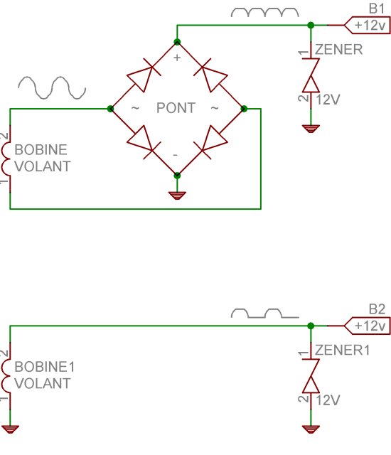

Si un coté de la bobine est relié a la masse , une polarité sur 2 est perdue.
Voici les 2 montages possibles:

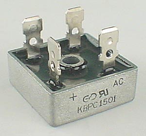

Pour le pont n'imorte quel modèle carré métallique a raccordement par cosses convient le plus repandu etant le modèle 100 Volt 15 Amperes:

Messagede Pilote85 » 01 Nov 2006, 08:11
Benjamin, par naissance, toute diode a une polarité ! Pour simplifier, elle est passante sans un sens et pas dans l'autre. Apres comme le dit riri, la Zener a le "pouvoir" d'écreter le sommet d'une courbe c'est a dire qu'elle fera en sorte de ne pas faire dépasser la tension pour laquelle elle a été conçue.
A peu de chose pret, Riri dans son schema 1 a décortiqué le plan d'un redresseur, manque juste un ou 2 condensateur histoire d'amener un 12V + non sinusoidal et le tour est joué ! Cependnt sans condo ça fonctionne bien aussi !

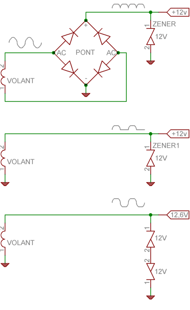

Le sujet etant ALIMENTATION POMPE il etait sous entendu en tension continue.
Si c'est pour de l'eclairage uniquement sans pompe a eau, le courant alternatif marche aussi bien , pas besoin de pont redresseur et une double diode zener (2 diodes tete beche) pour limiter la tension a vide.

Messagede riritrep » 01 Nov 2006, 14:45
voici les 3 montages simples possibles,le troisieme fournissant du courant alternatif suffisant pour un eclarage pas pas pour une pompe a eau electrique:

j'ai trouvé ca chez moi tu crois que ca ferai l'affaire?
un pont de diode dont la référence est : KBPC2506 ; ca correspond a 25A 600V ??
merci riri
Messagede riritrep » 03 Nov 2006, 10:24
effectivement 25 Amperes 600 volts , ca devrait suffire, a moins que tu tracte un groupe electrogene en remorque...
