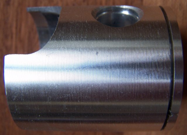

Merci riri pour la photo ! j'ai eu ce genre de piston ( enfin le kit complet Booster Gilardoni) il y a une vingtaine d'année mais je ne me souvenais plus de la forme exacte qu'il avait :D p.... de mémoire :wink:
A l'époque je lui avait mis pasmalde ornesdans la tête, jamais eu un problème avec le segment en L . A l'époque je lui avait passé 2 piston dans ce kit ! J'en garde un bon souvenir niveau perf... malheureusement il ne me reste que le souvenir et plus rien d'autre :(

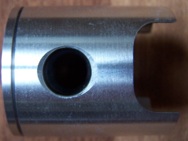

Il est beau comme tout le piston Barikit, et léger en plus...
Trois questions du coup :
1. Quel est le diamètre de l'axe ? Comme à l'origine ?
2. Pour un piston forgé, on met il me semble plus de jeu. Mais combien ? Avec ma cocotte et un piston d'origine, je suis à 6/100 sans souci.
3. Ou trouver du Barikit, et à quel prix ??
Merci d'avance

Axe diametre 12mm
Jeu de fonctionnement identique a du piston moulé
Ergotage a l'arriere au milieu ( transfert arriere central interdit)
Je l'ai acheté chez DAM-SPORT pour un projet de PROMO avorté.
