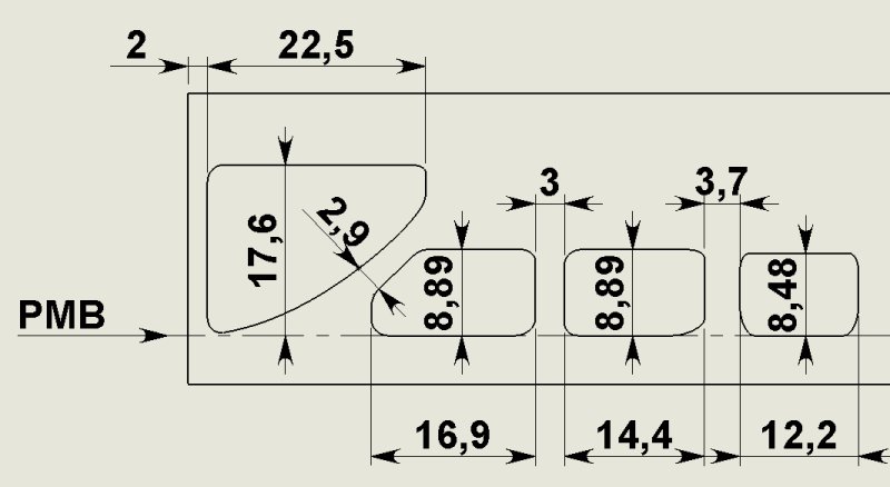

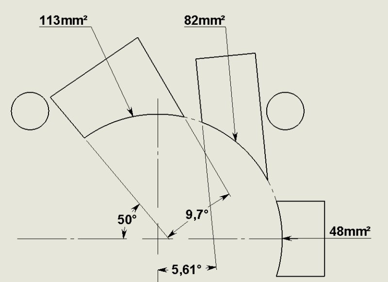

crusty a écrit:182/124/120?
Merci ,182 125 120, correction du diagramme: 180 125 122

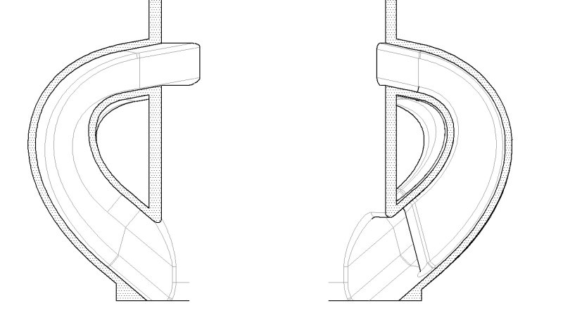

Côté échappement, ça passe les goujons ? (Sous entendu qu ils soient traversant).
Quelles est l épaisseur des parois de transfert et échappement ?
Sur ton plan, c est l extérieur des parois qui sont dessinées ?
Les 4 goujons sont traversants et ils passent, l'épaisseur est varidble suivant les endroits et les contraintes.
Ce sont les parois interieures correspondant aux section.

Messagede riritrep » 17 Fév 2013, 14:32
Principal et auxiliare ou auxiliare et principal ?
Section transferts.jpg (40.66 Kio) Vu 14431 fois
riritrep
Messages: 1385
Re: Vous en pensez quoi ?
Messagede crusty » 17 Fév 2013, 14:55
on a l'impression qu'il n'y a pas une grosse réduction de section entre l'entrée et la sortie des transfert ... si?
Messagede riritrep » 17 Fév 2013, 15:41
Entrée transferts latéraux = 338mm²
Sortie transfert principal = 113mm²
Sortie transfert auxiliare = 95mm²
Rapport = 0,57
riritrep
Messages: 1385
Messagede crusty » 17 Fév 2013, 20:44
Ah ba ca ne se voit pas sur le dessin, effectivement ca fait une belle réduction,
je voit que tu a fait des transferts en banane, la tendence actuelle n'est pas plutot aux transferts plats? Tu t'est inspiré d'un cylindre existant?
