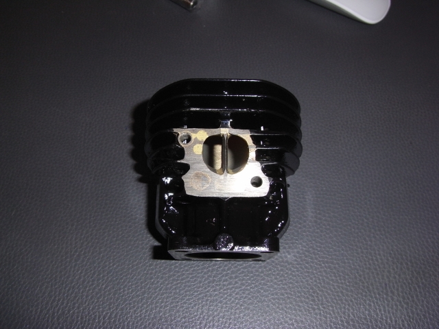

Messagede SOLEXGUMP » 22 Jan 2013, 23:20
le cylindre est 100% terminé, le piston aussi, manque le segment à faire.
Demain, je mets les dernières photos.

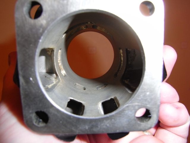

Messagede SOLEXGUMP » 23 Jan 2013, 00:32

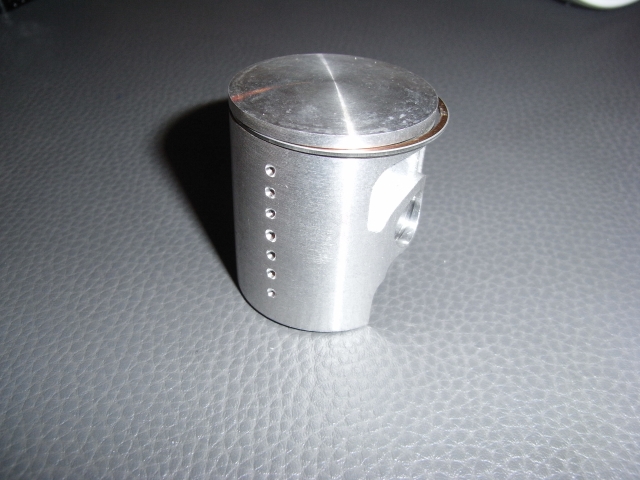

Messagede seb » 23 Jan 2013, 05:06
il est 5h seb s eveille....
sa sert a quoi les petits trou sur le piston ???
seb

Messagede grand xavier » 23 Jan 2013, 07:50
merci david
seb les trous servent a lubrifier la barrette dans et de la refroidir

Messagede seb » 23 Jan 2013, 12:52
ok
ce sont des trous deboucher ??
sur un cylindre stock a barette du commerce (fonte ) c est comme sa ou c est un truc a solexgump ?

Messagede crusty » 23 Jan 2013, 13:00
les malossi g2 a barettes sont ou on étés comme ca, mais seulement 3 trous, la ca fait un peux pointillés...

Messagede SOLEXGUMP » 23 Jan 2013, 17:04
salut,
c est une solution plus astucieuse que les trous malossi par exemple.
Je m explique, se sont des cavité borgnes. Lorsque le piston descend, les cavites se retouvent en dace de la lumiere d admission d origine qui est une grosse cavite qui se rempli de vaporisation d huile et d essence. Les cavites sont alors alimentees et viennent lubrifier la barette lorsque le piston remonte.
Ce systeme permet de ne pas creer de fuite entre la bas moteur et l echappement, contrairement a un systeme de trous debouchants

Messagede crusty » 23 Jan 2013, 18:04
ah ok, je pensait que tu avais percé de part en part
