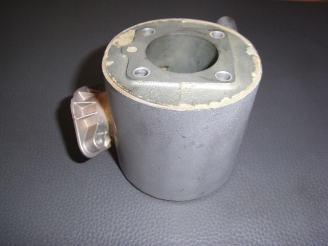

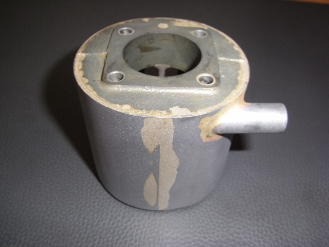

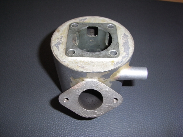

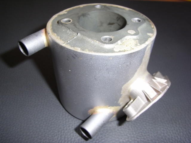

aller :!:
y'a qu'à mettre au four :!:
cocotte paulo 26.jpeg (205.1 Kio) Vu 14235 fois
cocotte paulo 25.jpeg (213.01 Kio) Vu 14235 fois
cocotte paulo 24.jpeg (211.28 Kio) Vu 14235 fois
Re: cocotte Paulo
Messagede SOLEXGUMP » 22 Mar 2013, 15:48
la suite
testé à 1,5 bar, pas une fuite :mrgreen:
cocotte paulo 27.jpeg (229.5 Kio) Vu 14235 fois

Messagede SOLEXGUMP » 22 Mar 2013, 16:25
la cocotte part demain en réalésage (elle est actuellement dans le four à 250°C)
