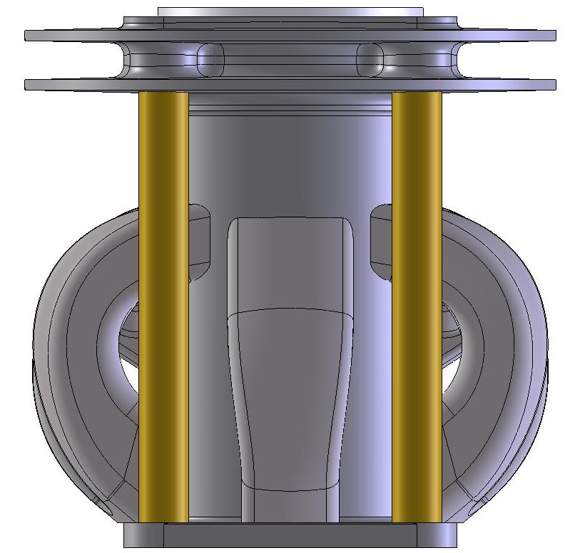

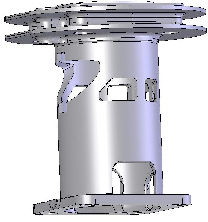

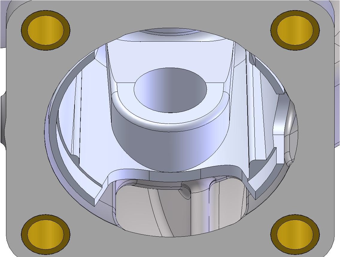

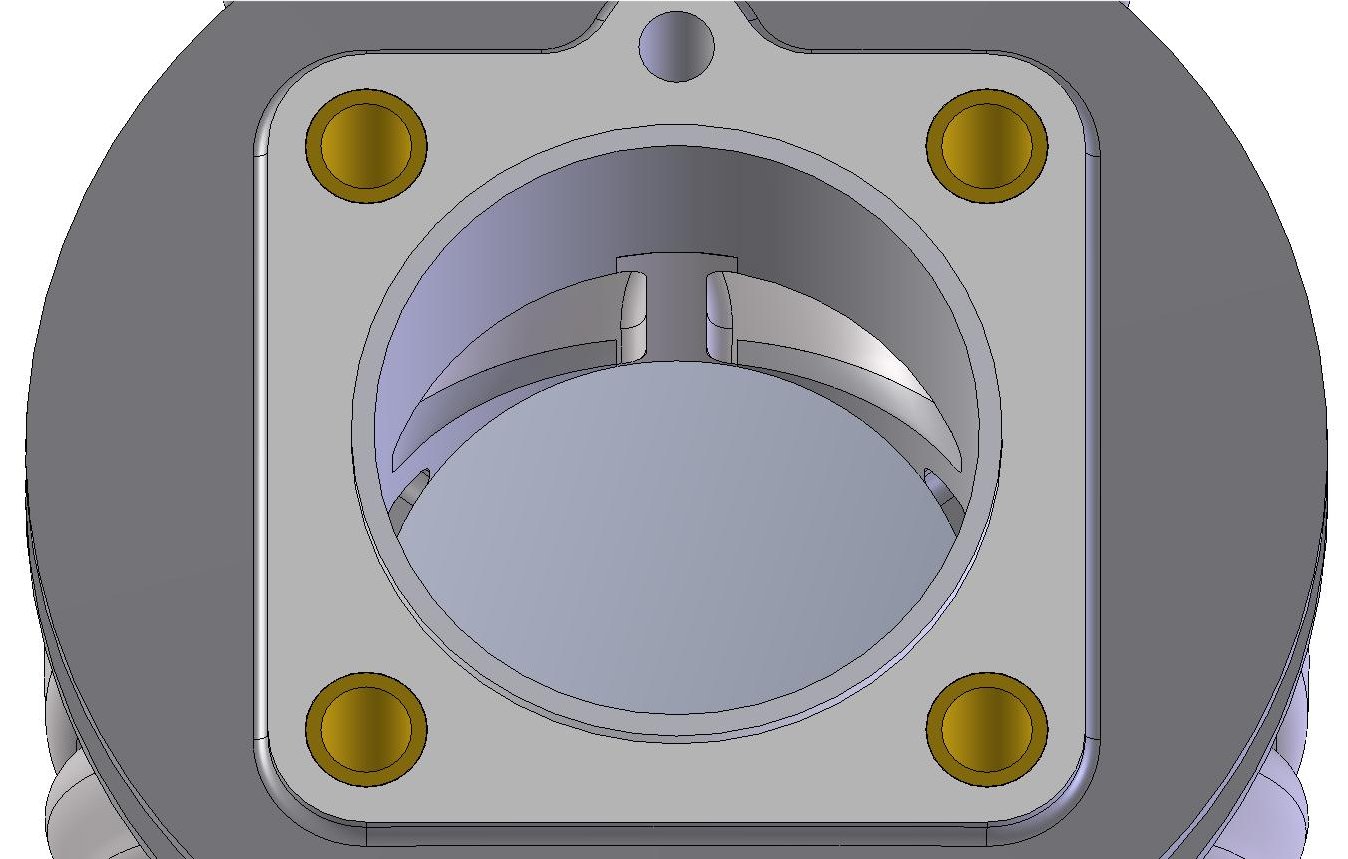

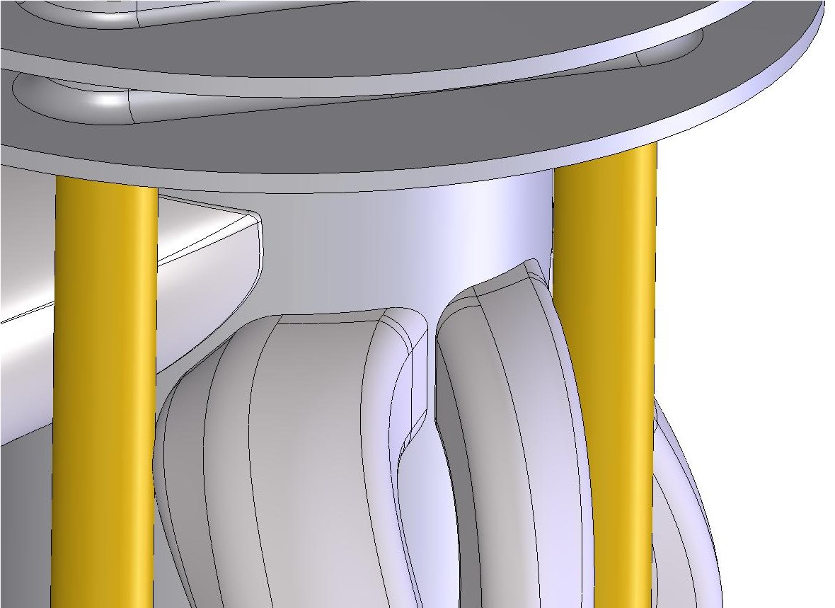

Messagede riritrep » 14 Jan 2012, 10:21
Cocotte 2012 01.jpg (63.93 Kio) Vu 12921 fois
Cocotte 2012 02.jpg (107.66 Kio) Vu 12921 fois
Cocotte 2012 03.jpg (80.09 Kio) Vu 12921 fois

Messagede riritrep » 14 Jan 2012, 10:22
Cocotte 2012 05.jpg (120.95 Kio) Vu 12921 fois
Cocotte 2012 04.jpg (113.94 Kio) Vu 12921 fois

Messagede Pilote85 » 14 Jan 2012, 10:34
là on est pile dans le reglement ! :clap:
je pense que tout le monde sera d'accord avec moi! :mrgreen:

Messagede solex120 » 14 Jan 2012, 15:24
J'ai une question concernant l'assemblage des pièces :
Brasure ou soudure?
Sur mon cylindre liquide, afin de peaufiner les lumières j'ai tout rebouché et brasé à l'argent.
Des bulles dans le nikasil ont tendance à se créer au niveau des ces brasures, mais rien de sensible car c'est au niveau de l'admission.
Par contre, sur ce cylindre, pour moi il y a un risque au niveau du haut de la barrette d'échappement.
solex120
Chercheur du réglage parfait
Messages: 683
Re: Vous en pensez quoi ?
Messagede SOLEXGUMP » 14 Jan 2012, 16:53
petite question au passe, vaut il mieu braser au brox ou à l'argent, car il me semble que lors du traitement nikasil, l'argent n'apprécie pas, merci de m'éclaicir sur ce point
